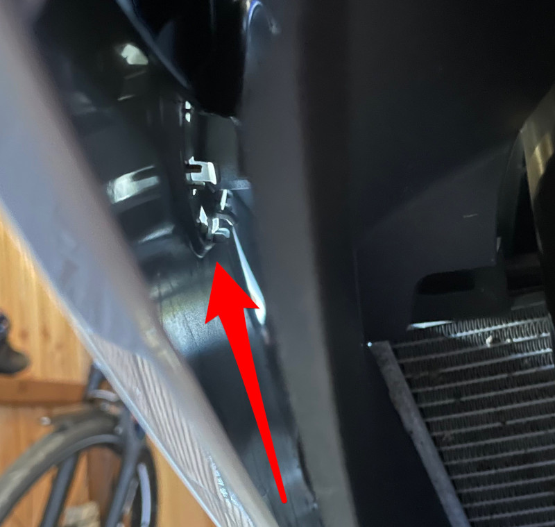

Messe das Logo an Deiner Maschine.
Sollten 56mm sein. Dann passen die von mir verlinkten bei Leebmann24.
Sind tatsächlich die gleichen Teile, die sonst die Naben bei den PKW-Felgen abdecken.
Sind also geklipst. Musst das alte Logo raushebeln. Vorzugsweise mit einem Kunststoff-Teil. Kein Schraubendreher. Und dort, wo Du ansetzt, die Verkleidung schützen. Krepp oder einem Tuch.

Am besten ist es, die Verkleidung etwas zu lösen, und von innen ein, zwei Klipse etwas zu lösen und nach außen drücken.
Außen kann man es dann nach und nach immer weiter lösen:

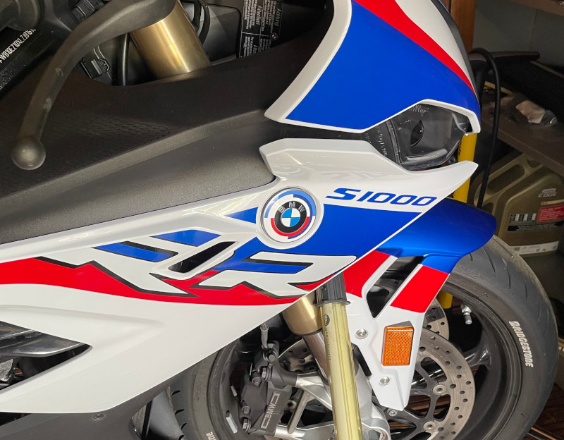

Und montiert. Mir gefällt es sehr gut. :D

Nur zu den HP Farben, aber selbst da ist es dann alles farblich total überladen
@ saber-rider1
Rainbow sag ich doch, überladen.

Das sind die von Leebmann24? Schick und Danke für die Anleitung.

Ja, sind sie. Passen 1A. Gerne.
Fischi hat geschrieben:sag ich doch, überladen.
Naja, die meisten Supersportler sind doch eher auf der bunten Seite des Lebens. ;-)
