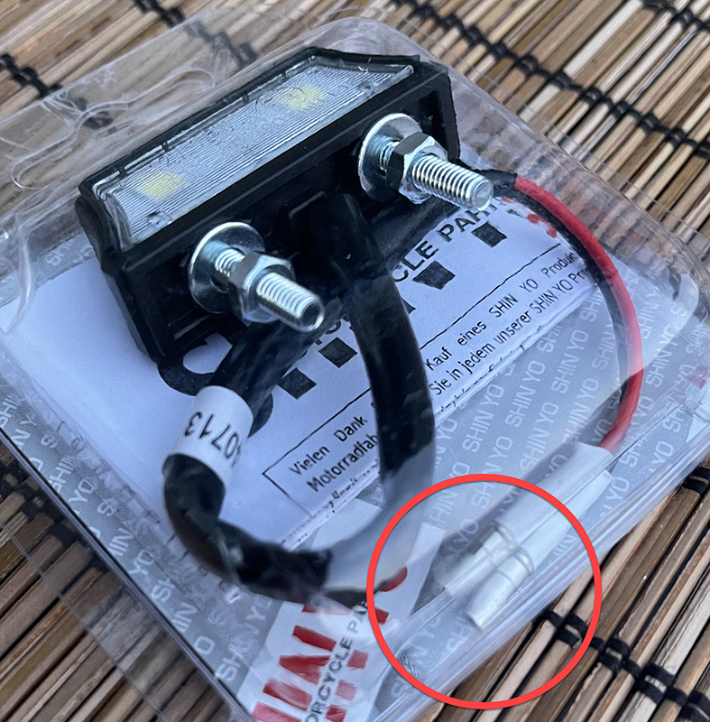

Ich habe meine Kennzeichenbeleuchtung nun auch bekommen, in der Packungsehen die Anschlüsse aber definitiv nicht nach BMW aus.
@RRwolli musstest Du was umlöten?
Der Stecker unterm Sitz waren definitiv nicht diese zwei Pins.

Beitragvon hora2014 » 16.07.2022, 11:34
Das sind sogenannte "Japanstecker".
BMW Originalstecker abschneiden und anlöten oder
wie ich es mache, Japanstecker / -buchsen besorgen
und an das BMW-Kabel ancrimpen.
Lässt sich dann jederzeit trennen.
Gruss Horst

Beitragvon RRwolli » 16.07.2022, 12:01
Du kannst ungefähr fühlen wo die Verbindung ist und dann den Schrumpfschlauch aufschneiden. Ich habe ganz dünne Quetschverbinder genommen und wieder Schrumpfschlauch drüber geschrumpft.
So sah die Ilmberger Verkabelung aus. Vielleicht ein Anhaltspunkt.
