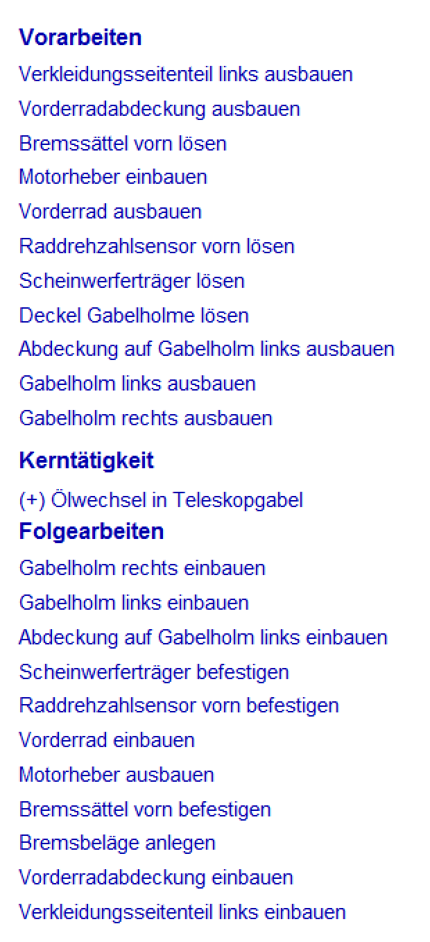

Lt. Handbuch ist da schon einiges zu tun, das meiste findet unter Kerntätigkeit, hier ist u.a. neben der Feder die ganze Dämpfereinheit mit auszubauen, leider zu viel um das als Bild mit einzustellen.
Gruß, Jürgen
