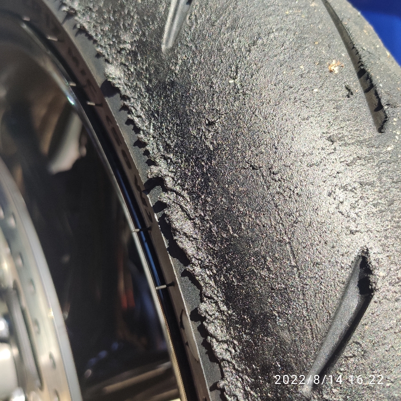

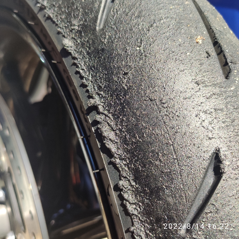

Hatte den Conti RaceAttack 2 Street bereits einmal drauf und habe den noch eine Spur handlicher - auffallend handlich! -, aber eine Spur weniger stabil in Erinnerung als den S22. Zielgenauigkeit vergleichbar. Er ist sofort nach dem Losfahren da und fährt auffallend wie auf Samtpfoten. Haftung bis zum Abwinken.
Aber: Auf den Schultern des Vorderreifens kamen die TWIs bereits durch, während im Zenit der Schriftzug noch zu lesen war. Schade, weil dadurch die Laufleistung unnötig eingeschränkt wurde, denn hinten machte das Profil auf der gesamten Lauffläche noch einen sehr guten Eindruck. So sah der Vordere nach knapp 2000 km aus:
Also eingeschränkte Empfehlung für diesen Reifen. Hab ihn selbst danach nicht wieder aufgezogen, weil mir der Vorderreifen einfach zu rasch verschliss.

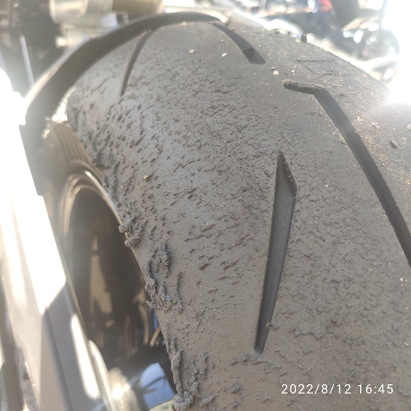

Ansonsten um beim Thema sportlicher Straßenreifen zu bleiben. Habe nach S22 den Pirelli Diabolo Rosso 4 Corsa getestet. Er hat weniger Negativprofil als der S22. Ist noch etwas sportlicher und deshalb schlechter im Regen. Vorne aber Voll Silica und hinten noch Silica in der Mitte. Somit in meinen Augen durchaus gut auf der Straße mit ausreichend Alltagstauglichkeit. Und für die Rennstrecke ohne Ambitionen auf Rundenzeiten auch sehr gut zu haben. Luftdruck heiss vorne 2,4 hinten 2,2/2,3....dann reisst nix auf
Luftdruck Straße Solo Fahrer kalt: vorne 2,3 hinten 2,5

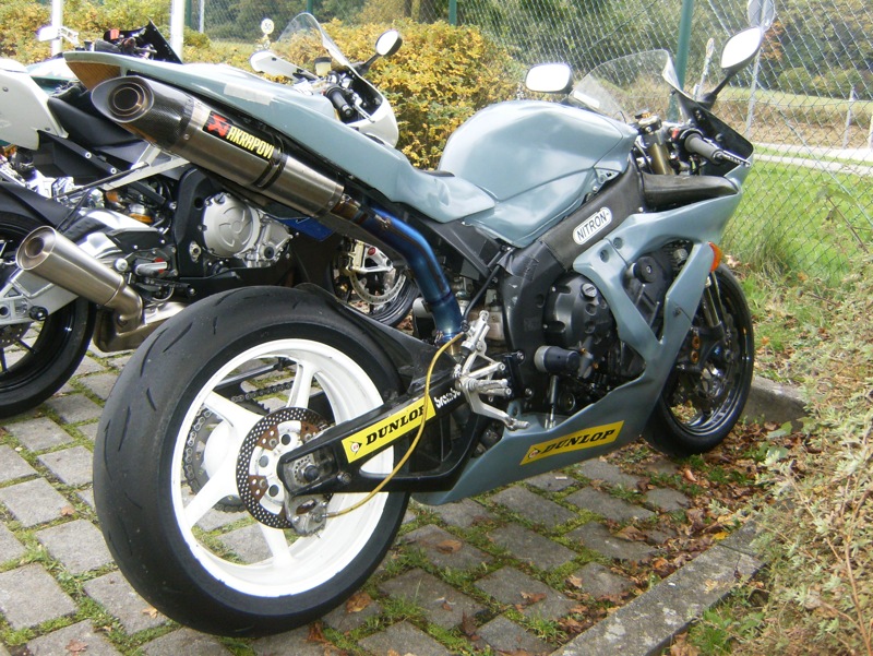

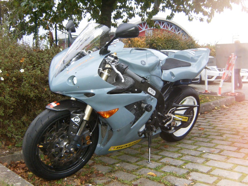

Einer dieser Hypersports fehlt mir bis zum heutigen Tage, weil ich bei der Bestellung von frischen Reifen immer zu knickrig war - Dunlops D 212.
War Andy Carliles Bereifung für die Rekordrunde auf der Nordschleife (7:11 btg).
