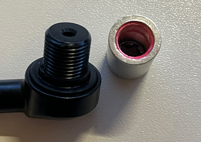

Beitragvon chris7685 » 11.02.2023, 18:42
Moin in die Runde,
ich möchte bei einem Ersatz-Felgensatz (Schmiede) Winkelventil und RDC Sensor nachrüsten.
Bestellt wurde ein Winkelventil (36318542009). Geliefert wurde ein schwarzes Winkelventil. Erwartet hätt e ich ein silbernes Ventil.
Die dazu passende Mutter (36318359962) dann passt nicht auf's Gewinde.
Frage:
(a) ist die Teilenummer für's Winkelventil falsch ?
(b) ist die Teilenummer richtig, jedoch wurde ein falsches Winkelventil geliefert?
(c) ist ein Fehler im Teilekatalog ?
Bestellte Teilenummern:
Winkelventil: 36318542009
RDC: 36319832032
Mutter: 36318359962
Link: https://www.baum-bmwshop24.de/bmw_ersat ... de%3A+0E21

Beitragvon kInGpIn-RR » 11.02.2023, 20:02
Moin Chris,
zu dem von Dir bestellten Winkelventil mit Teilenummer 36318542009 steht in der Beschreibung:
Für Fahrzeuge mit RDC; X530A = Nein
Du benötigst also das Winkelventil mit der Teilenummer 36318388689:
Für Fahrzeuge mit RDC; X530A = Ja
Bei dem ist dann auch das Gewinde für die Aufnahme des RDC-Sensors lönger.
Grüße aus dem Sauerland!
Markus

Re: RDC - Nachrüsten
Beitragvon chris7685 » 12.02.2023, 11:59
Moin Markus,
danke für deine schnelle Hilfe!
Mich wundert es, warum ein "Winkelventil" (36318542009) und ein "Reparatursatz Winkelventil RDC" (36318388689) angeboten wird, wobei der Reparatursatz das 4,5 fache mehr kostet als das Winkelventil.

Beitragvon kInGpIn-RR » 12.02.2023, 12:05
Hi Chris,
unabhängig davon, dass sich die OEMs die Zubehörteile vergolden lassen, handelt es sich bei dem Winkelventil ja um ein Standard-Teil. Ich kann es mir nur so erklären, dass die Variante für die BMW Ausführung mit RDC ggü. anderen Herstellern besondere Maße hat und extra gefertigt wird.
Viel Spaß mit dem neuen RDC-Felgensatz!
PS: Ich würde vielleicht noch das Hinweisschild RDC Reifendruckkontrollsensor (71217698971) mitbestellen, insbesondere wenn Du die Reifen nicht selbst wechselst! Wenn es blöd läuft macht Dir der Reifendienst sonst die komplette Felge kaputt.
Beitragvon chris7685 » 23.02.2023, 21:17
@Markus - vielen Dank für deine Tipps. Der "Reparatursatz Winkelventil RDC" (36318388689) beinhaltet das Ventil und die längliche Mutter.
Ich habe das Forum schon durchsucht, jedoch keine Antwort auf meine zweite Frage gefunden. Daher stelle ich sie hier:
Ich habe auf dem Carbon-Felgensatz originale RDC Sensoren verbaut.
Wenn ich nun neue RDC Sensoren kaufe (36319832032), müssen diese angelernt werden? Wenn ja - extern über ein Gerät oder lernen diese sich durch's Fahren selbst an?
Google sagt mir, dass die RDC Sensoren von Schrader sind. Wenn man diese aus dem OEM-Zubehörmarkt verwendet steht meistens "anlernen der ID's ans Steuergerät" oder "Achtung: Sensor kann nur über den OE Tester angelernt werden" dabei.
Wie verhält es sich zwischen den beiden Produkten BMW vs. OEM?

Beitragvon OSM62 » 24.02.2023, 06:06
chris7685 hat geschrieben:
Schrader = BMW Sensoren.
Wenn man paarweise wechselt, müssen das entsprechende Steuergerät mit GS 911 oder ähnlichen auf "Empfang" geschaltet werden, und dann muss man mit einem Anregegerät (EL50448) die Sensoren aktivieren.

Beitragvon chris7685 » 24.02.2023, 20:43
Danke @Michael
Das heißt ich kann die RDC nicht selbst wechseln, wenn ich kein GS-911 und Anregegerät (EL50448) besitzt? Alternativ nur BMW-Werkstatt ? Anregegerät (EL50448) ist für GM/Opel, spielt das eine Rolle?
Kann das Steuergerät 2 Paar RDC's speichern und behalten, sodass ich 2 Felgensätze mit jeweils eignen RDC-Paaren nutzen kann?

Beitragvon OSM62 » 24.02.2023, 21:36
chris7685 hat geschrieben:Danke @Michael
Mechanisch wechseln kannst du die RDC Sensoren, und auch damit fahren, kommt nur nach kurzer Fahrstrecke eine rote Warnmeldung.
Damit dann nach BMW.
Benutzen die bei BMW in der Werkstatt dafür mitunter auch.
Nein, geht nur wieder bei der R 1250 GS ab Modelljahr.
