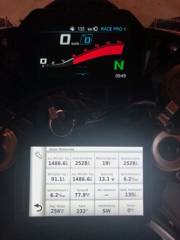

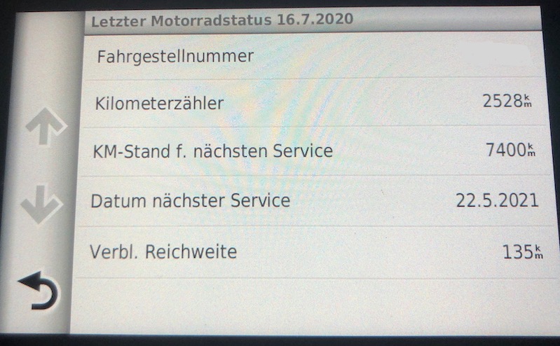

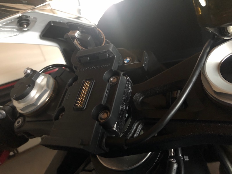

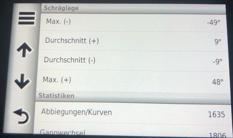

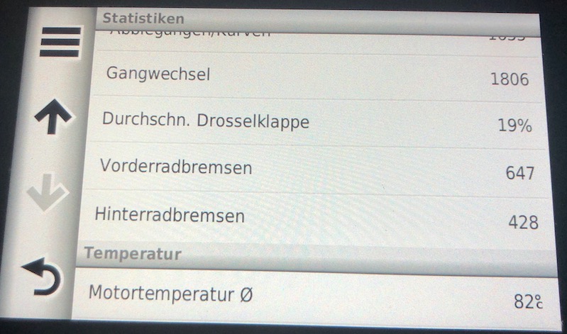

Hier ein paar Bilder was der Sonderzubehörstecker der K67 an Daten hergibt ,
Mount Cradle. Hersteller Original BMW / MINI Teilenummer 6590 8 535 826
und BMW Navigator 6

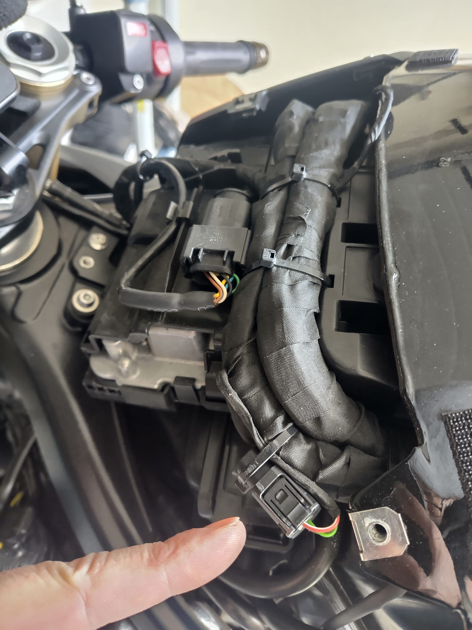

Beitragvon FlorianHoelzl » 05.01.2026, 15:39
Nur zur Sicherheit, ich hab im Forum auch gesucht, aber das letzte Foto, wo der Stecker drauf war, endete nut mit der Frage, ohne klarer Antwort (und ich will lieber fragen als zerstören): Ist es bei der K67 2022 dieser Stecker, links unter Tankverkleidung?

Beitragvon FlorianHoelzl » 05.01.2026, 15:42
Martin-Bike hat geschrieben:Die suche hat ein ende;
Der Stecker zum Anschluss von Navi / USB Geräten mit geschaltetem 12V+ auch CARTOOL genannt ist bei der
S1000RR K67 unter der Tankhaube neben dem Steuergerät (3pol grau)
Der Stecker zum Anschluss vom Federwegsensor vorne ist wie in der Bedienungsanleitung beschrieben (3pol schwarz)
winkG
Es ist der, der da nach unten rausbaumelt.
FlorianHoelzl

Beitragvon Stratos-Schorsch » 05.01.2026, 16:04
FlorianHoelzl hat geschrieben:Nur zur Sicherheit, ich hab im Forum auch gesucht, aber das letzte Foto, wo der Stecker drauf war, endete nut mit der Frage, ohne klarer Antwort (und ich will lieber fragen als zerstören): Ist es bei der K67 2022 dieser Stecker, links unter Tankverkleidung?
Ja.
