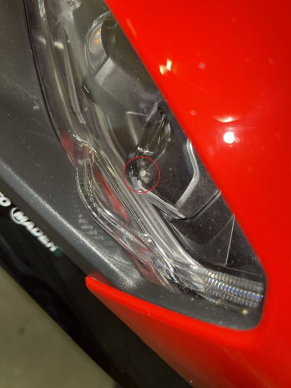

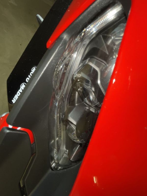

Ich habe festgestellt, dass mein Adaptives Kurvenlicht irgendwo in die Büsche leuchtet. Als ich die Scheinwerfer überprüfte, sah ich, dass die Leuchtspiegel innen an der Außenscheibe anliegen und bereits Scheuerstellen hinterlassen haben. Was meint ihr dazu? Ist das auch schon bei anderen passiert?

Scheinwerfer defekt... was anderes gibts dazu nicht zu sagen.... je nach alter auf Garantie tauschen lassen / auf Kulanz hoffen( lt Leebmann kostet der Scheinwerfer 1300€)

Ich hatte eigentlich meine helle Freude am Adaptiven Kurvenlicht der K69. ThumbUP Deshalb ist mir auch aufgefallen, dass es nicht mehr richtig funktioniert und dort leuchtet, wo ich es in der Vergangenheit erwartet habe. scratch
Inzwischen habe ich von meinem Fachhändler die Information erhalten, dass die Scheinwerfer auf Garantie ausgetauscht werden. ThumbUP Problem erkannt, Problem wird gelöst ThumbUP
