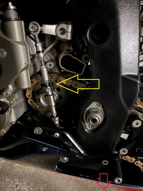

Hallo zusammen
Vielleicht kann mir einer von Euch genau sagen was ich machen muss.
Habe eine 2010er RR mit Lightech Fussrasten. Leider passt mir die Position aktuell überhaupt nicht.
Die Fussraste und der Schalthebel sind fast auf gleicher höhe und so kann ich nicht sauber schalten.
Wie muss die Schaltstange (gelber Pfeil) verändern, damit der Schalthebel (roter Pfeil) weiter nach unten geht?
Gruss Fiume09

Als erstes würde ich mal auf der Schallwelle oben das Zwischenstück um mindestens einen Zahn versetzen, der Winkel von diesem Zwischenstück zum Schaltgestänge/Automaten sollte idealerweise 90Grad betragen! Hierdurch kommt der Schalthebel schon um einiges nach unten, falls das dann immer noch nicht passt, kannst du noch die untere Befestigungsschraube/Kugelgelenk zum Schalthebel etwas weiter raus drehen.

Hallo Jörg
Vielen Dank für die Hilfe. Hat geklappt. Alls ich die Schaltwelle in 90 Grad gesetzt habe, kam der Hebel schon einiges nach unten. :clap: ThumbUP
Schönes Wochenende allen.
Gruss fiume09
