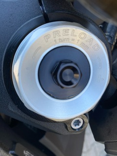

Heute bin ich eine kleine Runde gefahren. An der Tanke (ca. 80km gefahren) hab ich am rechten Gabelholm im Bereich der Einstellschraube für die Zugstufendämpfung ungefähr einen viertel Teelöffel Öl entdeckt. Abgewischt und eine vorsichtige Runde gedreht. Erneut ist ein bisschen Öl ausgetreten. Hab dann eine gute 1/4 umdrehung im Uhrzeigersinn draufgegeben. Danach kam nichts mehr raus.
Hat jemand eine Idee was ich noch prüfen könnte bevor ich beim BMW Händler einlaufe? Hatte bereits jemand das selbe Problem?

Foto ist von der zweiten Leckage nach dem Stop an der Tanke. Die große Leckage hab ich leider nicht fotografiert…
- Zweite Leckage
