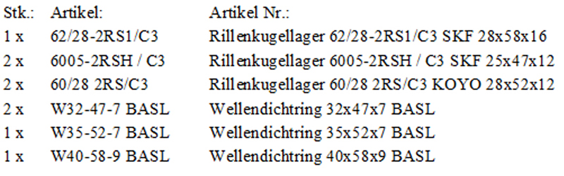

Ich hab die Lager und Dichtringe mal für meine 2014er S1000r zusammen gestellt.
Dürften vermutlich bei der S1000rr die gleichen sein.

Auf dem Lager vom Hinterrad steht folgendes drauf:
FAG 60/28-B-2DRS-L278-C3-FAG
Da hab ich über die Teilenummer kein Maß gefunden.
Auf dem Vorderrad folgendes:
6005DU
Laut Teilenummer ist das 25x47. Also von den Maßen her richtig.
Aber keine Ahnung, was man sonst noch beachten muss.
Meinst das passt trotzdem?
LG
Dennis

Beitragvon Fifa_Fiete » 18.09.2023, 19:23
also die Lager haben auch an meiner K67 gepasst.
Baujahr 2021 S1000RR, Gussfelgen.
Vielleicht hilft die Info später jemandem weiter.
