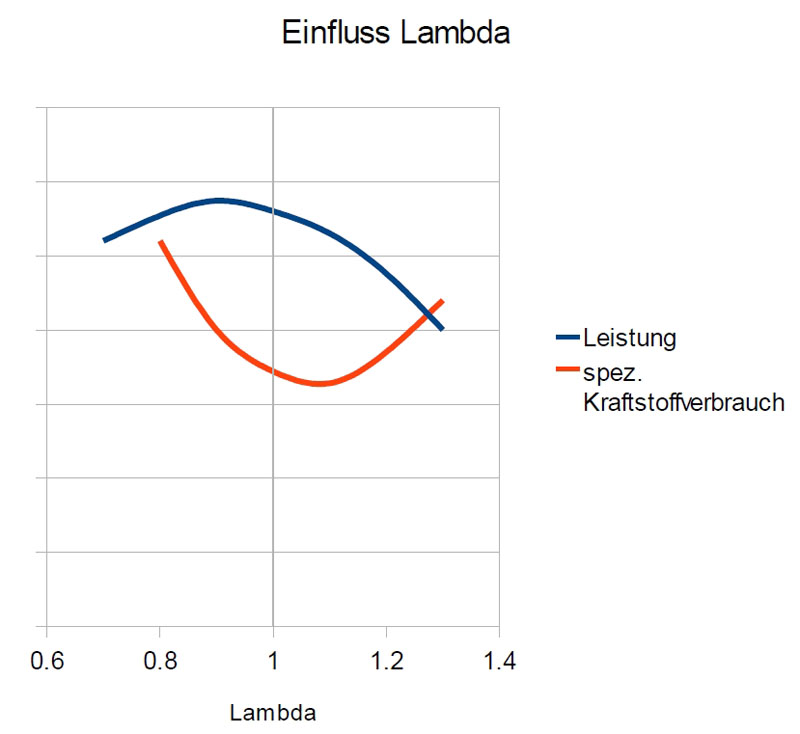

Ist trotzdem nicht optimal.
Bei den O2-Eliminator-Steckern ist ein ohmscher Wiederstand als Ersatz für die Lambda-Sonde mit drinne, so dass ein Lambda-Wert von ca. 0,9 vorgegaukelt wird. Dann läuft der Motor ständig im Bereich der max. möglichen Leistung.
Der Spritverbrauch wird ca. um 1 Liter / 100km höher (Erfahrungswerte von meiner Fireblade).

Wie gesagt: die Regelung betrifft nur niedrige Drehzahlen und geringe Gasstellung.
Ab dem Moment, wenn man hoch dreht oder viel am Drehpoti dreht, ist man eh aus dem Regelbereich raus.

das steuergerät kann schon mehr als du ihm zutraust und es sind breitbandlambdasonden.
es wird in einem weiten bereich geregelt. maximal wird bei volllast nicht geregelt.
lambdasonden abziehen ist ein relikt aus den 90er jahren....

Nemo78 hat geschrieben:......bei meiner fireblade ging das sogar noch legal.
Das waren noch Zeiten. Dauerplus an Klemme 17B des Steuergeräts und schon war das US-Mapping aktiv mit konstant Lambda 0,9 und Drehzahlbegrenzer-Anhebung um weitere 800 UPM nach oben :D
Und das Konstantfahrruckeln war natürlich auch weg. :D

Wie auch immer:
Der Verbrauch und Leistung
liegt bei mir auf Vorniveau, und das gezappel ist weg.
Wer 100% will und genug Geld hat: klar, da ist ein angepasstes Mapping von RS2e oder Rapidbike evo/race die bessere Wahl.
