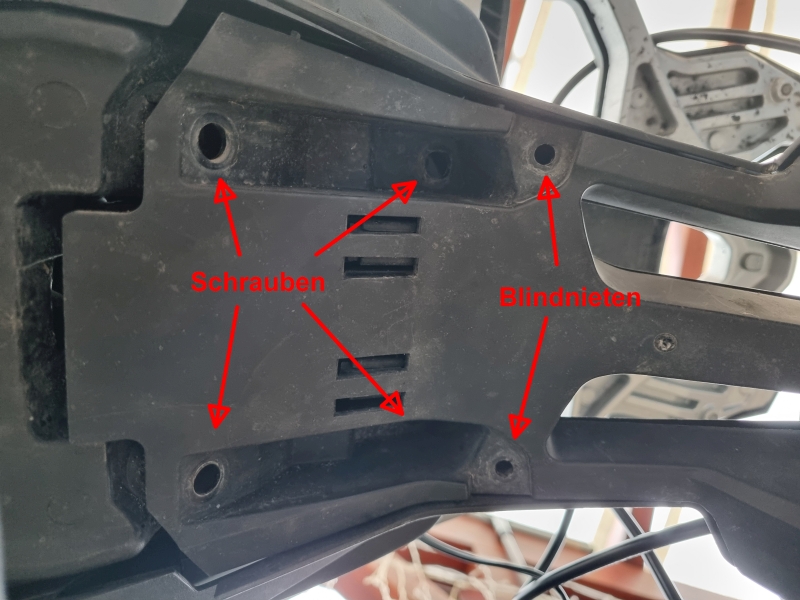

Beitragvon -Woody- » 02.02.2024, 18:47
Nochmals vielen Dank - hat endlich funktioniert.
Die Abdeckung vom Schloß ist etwas im Weg - wollte ich aber nicht auch noch wegbauen.
Ist zwar etwas fummelig, aber mit Ausdauer und "Motivation" geht es.

ich muss den Beitrag nochmal etwas hoch holen.
In der Anleitung, die verlinkt wurde, wird ja der komplette Halter abgebaut. Wenn man nur die Blinker tauschen will, braucht man das nicht, richtig?
Also unten die Schrauben raus und die Nieten entriegeln (einfach reindrücken)? Die Stecker der Blinker sind oben drauf wenn ich die Anleitung richtig deute...dh. der komplette Halter muss doch ab? Muss man dazu wirklich die ganzen Verkleidungen und die Heckbrücke abschrauben?
