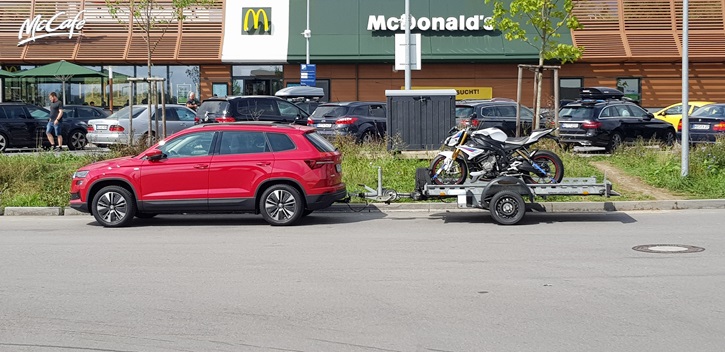

Die Siebdruckplatte passgenau zuschneiden zu lassen halte ich nicht für notwendig. Wie Steini schon geschrieben hat, würde ich die Wippen auf den Siebdruckplatten mittels Schrauben festmachen. Bei meinem Anhänger habe ich gleich 3 Wippen eingeschraubt damit ich bei Fahrt mit einem Motorrad dieses mittig stellen kann ohne die Wippe dafür umzubauen.
Steini__22 hat geschrieben: ... Dann die Spanngurte anlegen, die Gurte sollten das Motorrad in die Wippe ziehen -also Gurte leicht nach vorne -an dieser Stelle sollten dann die Ösen montiert werden...
Auch bei 3 Wippen reichen dann die 4 Verzurrösen vorn.
