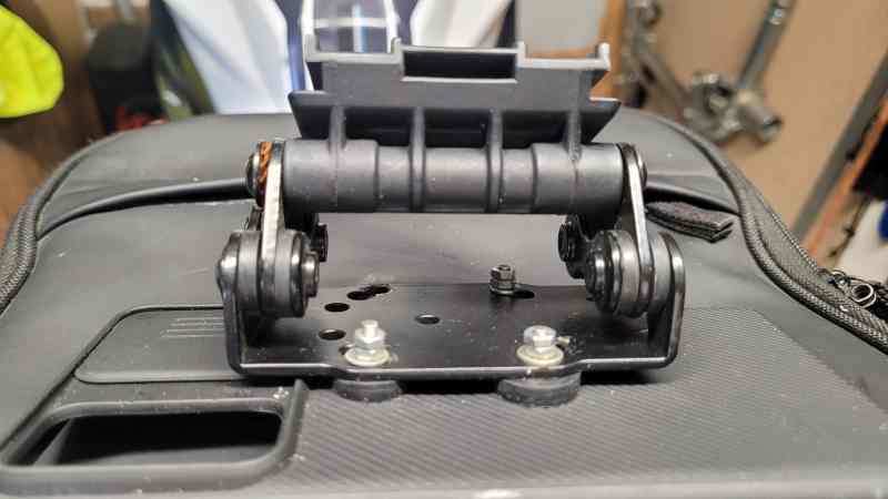

Ich habe genau das gleiche Produkt.
Da ich noch Gummi-U-Scheiben habe und die Schutzhülle des smartphones als "Trägerplatte" benutze, habe ich damit die Vibrationen eliminiert.
Die Schutzhülle habe ich mit 3 kleinen Schrauben durch die Gummi-U-Scheiben gesteckt und am sw-motech-Halter angeschraubt.

Kannst Du davon mal ein Foto posten?

Beitragvon papajo » 11.03.2024, 16:30
Das ist es.
Beiträge: 1740
Re: Handyhalterung für die Gabelbrücke
Beitragvon gib100 » 12.03.2024, 06:44
Danke. Wo ist das drauf montiert auf einem Tankrucksack oder was ist das?

Beitragvon papajo » 14.03.2024, 12:55
Du suchst etwas für die Gabelbrücke.
Also auf der Gabelbrücke.
