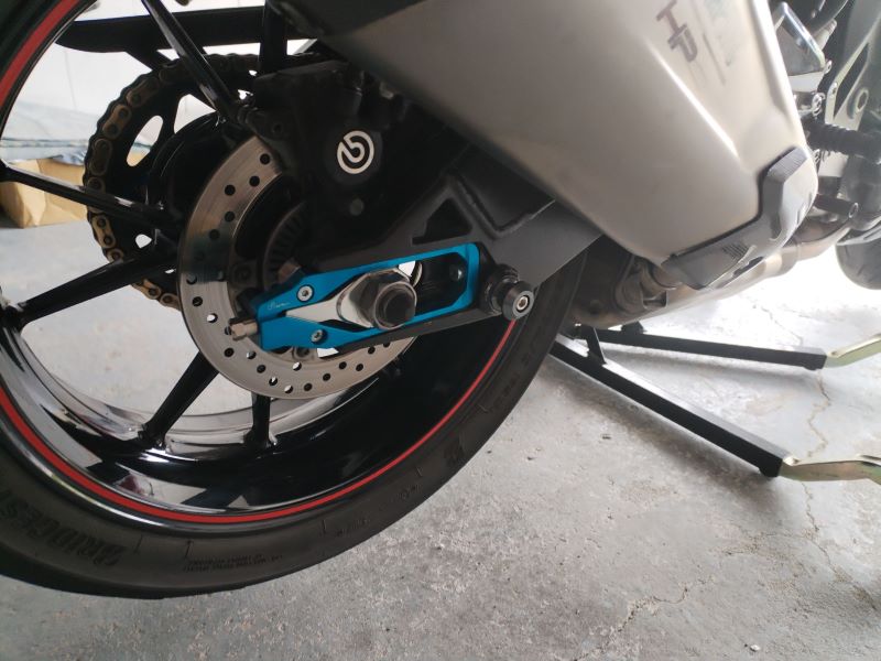

Ich hab mir eine Montagehilfe gebastelt.
In der Steckachse hab ich aus POM einen Pilz oder auch Einführspitze :lol:
Die Steckachse verbau ich von links nach rechts...also Verschraubung rechts.
Für die rechte Seite ebenfalls aus POM eine Hilfsachse.
Diese hat 1 Markierung....Markierung geht bis zum Ende vom Bremssattel....ansonsten ca. 3 cm in die Felge.
Diese steck ich beim Ausbau von rechts mit ein beim herausziehen der Achse.
Dadurch bleibt der Bremssattel an seinem vorgesehenen Platz.
So geht der Aus- und Einbau ganz easy und die Bremsbeläge fallen nicht raus.
Was hab ich da am Anfang immer geflucht. :lol:

Beitragvon Uwe 20 » 19.05.2024, 09:46
So sieht das mit der Einführspitze aus.
