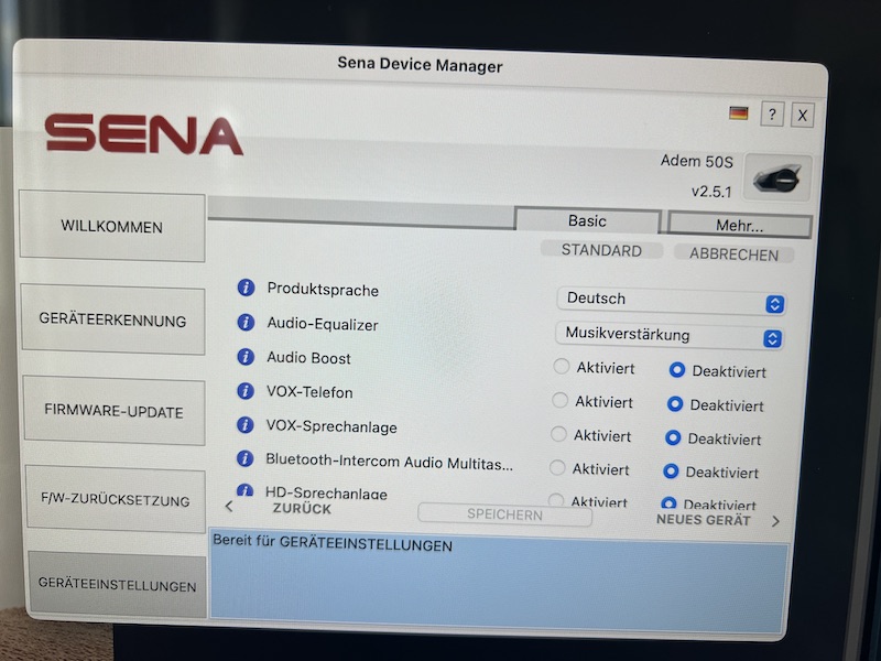

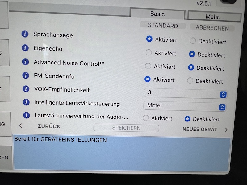

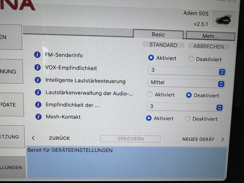

Beitragvon adeM1000R » 12.08.2024, 13:04
Hallo Zusammen,
hatte das selbe problem ab 100km/h hackte es bei mir nur noch .
Aber erst nachdem ich meine Sena upgedatet habe.
Habe es gelöst bekommen
Kein hacken mehr .
M1000R SENA 50S Iphone13pro
Sena app ist nicht installiert.
Alles läuft über die Maschine .
Die einstellungen am PC
adeM1000R
Registriert: 08.11.2023, 13:13
Motorrad: M1000R 23
Re: M1000R Probleme Bluetooth Verbindung TFT
Beitragvon toogood84 » 12.08.2024, 13:19

Beitragvon M1RRider90 » 12.08.2024, 15:17
adeM1000R hat geschrieben:Hallo Zusammen,
Kein hacken mehr .
Was heißt bei dir hackte ? Auch die Aussetzer und Sprünge beim Abspielen z.B. von Musik oder nur bei Navi Ansagen ?
M1RRider90
Beiträge: 72
Registriert: 04.05.2024, 17:25
Wohnort: Hannover
Motorrad: BMW M1000R
Beitragvon adeM1000R » 12.08.2024, 16:40
Genau >> aussetzer aber erst immer ab ca.100km/h Musik/Navi/Telefonieren
