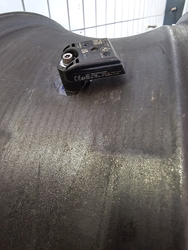

Wir reden hier aber schon von einer Karbon- und nicht von einer Schmiedefelge.
Der Sensor wurde nicht derart beschädigt, sondern durch die Reifeninnenwand beim abdrücken (weil Reifenwulst schlecht runter ging) ein bisschen berührt und dadurch verdreht was letztendlich ausreichte, dass das Ventil nicht mehr perfekt in der Nut saß und zu einem schleichenden Druckverlust geführt hatte. Die ersten Sensoren waren von der Bauform auch etwas größer als die jetzigen, warum auch immer. :|
BMW stellte die Felge auf den Kopf und untersuchte sie bis ins kleinste Detail und kam zu dem Entschluss das hier weder eine Garantie greift noch eine Bearbeitung an dieser Stelle möglich ist.

....... hier noch ein Foto von dem org. verbauten Sensor, die aktuellen sind kleiner

Der Fehler ist doch ganz klar , wenn der Analphabet an der Reifenmaschine nicht lesen kann , dass da ein RDC verbaut ist passiert es , daß Ventil muß beim auf und abziehen in einer gewissen Position stehen , dann berührst es nicht einmal , ich tue bei jeder Felge immer so , als ob ein RDC verbaut ist und schon passiert genau nix ... ;-)
Die Reifen lassen sich so easy mit dem Handgerät auf- und abziehen , der Wolli macht bestimmt demnächst mal ein
Workshop ... ;-)

Mal für die ganz unerfahrenen.. Wo steht was geschrieben und in welcher Position muss das Ventil stehen?
