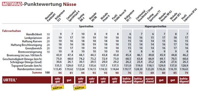

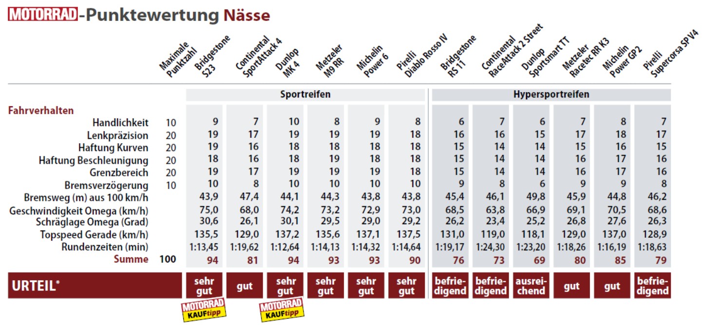

Beitragvon HappyABG » 11.01.2026, 16:58
Hänk hat geschrieben:Laufleistung ohnehin einer der besten. winkG
Die Laufleistung interessiert *mich* z.B. nicht im geringsten! Für mich als Tourenfahrer geht Naßgrip über alles und da ist mir der beste gerade gut genug: seit 13 Jahren praktisch durchgehend MPP (RR bzw. jetzt M-R). Einmal mangels Grip abgelegt ist teurer wie die Einsparung bei der Laufleistung. Ich orientiere mich da grundsätzlich an den (durchaus objektiven) Tests der motorrad.

Beitragvon HappyABG » 12.01.2026, 10:51
Meister Lampe hat geschrieben:Der Beste ist kein 13 J. altes Modell ,der MPP ist Oldschool und dreimal überholt
Du musst es ja - wieder einmal - wissen. Andere Hersteller "überholen" ihre Reifen auch - da wird aus einem S20 halt ein S21, S22 usw.. Genauso wie aus einem MPP3 2013 nach 13 Jahren halt ein MPP6 2025 wird (den ich aktuell fahre und keinen 13 Jahre alten MPP3 wie Deine Antwort suggeriert). Lt. motorrad 2025 immer noch Spitze in der Nasshaftung. Und ein S22 ist btw. auch schon mind. 5 Jahre alt (hatte ich 2020 mal auf der RR).
oder S22 sind Granaten dagegen bei jedem Wetter
Meinetwegen. Ich muss nicht Deiner Meinung folgen. Und ich bin möglicherweise öfter in den Alpen unterwegss wie Du. Unter allen Wetterbedingungen - inklusive meterhohem Schnee neben der Straße auf Pässen, Schneefahrbahn und Glatteis. Und das auch nicht erst seit gestern sondern seit 30 Jahren.
und ein Supersportreifen , kein Tourenreifen
Und den darf man dann trotzdem nicht auf der Landstraße fahren?? Soll ich auf eine RR oder (jetzt) M-R vielleicht einen MPR aufziehen?? Der dürfte bei der Leistung leicht überfordert sein. Ich kann über die Laufleistung eines MPP6 nicht klagen - ich komm damit auch 5.000 km weit (reine Landstraße und unter weitgehender Einhaltung der StVO).
Ich bin keine Koryphäe wie Du und orientierte mich halt an - objektiven - Tests von Profis. Und meiner persönliche Erfahrung. Und dass ich mich in einem XR-Reihenthread überhaupt geäußert habe liegt allein an dem Getue um die Laufleistung (darfst gerne nochmal nachlesen, nachdem Du das ja so schön zitiert hast). Auf eine XR würde ich auch keinen MPP montieren ...
Für den nächsten Satz werde ich aber einen S23 in Erwägung ziehen, falls eine aktueller Test keine signifikant anderen Ergebnisse zeigt.
