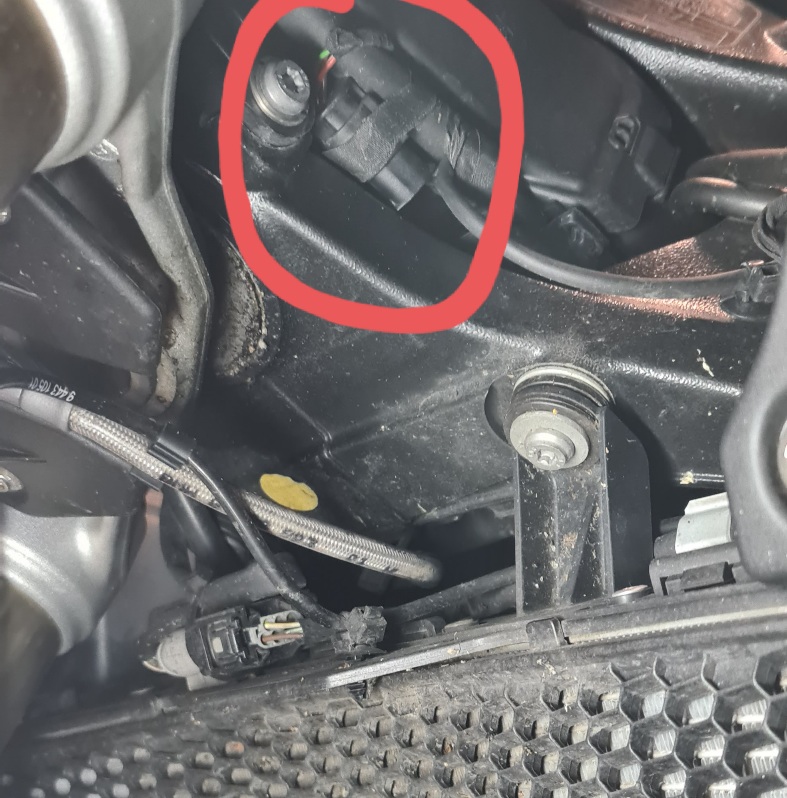

Bei meiner GS hatte ich meine SW-Motech Nebler für Zündungsplus mittels Cartoolstecker angeschlossen plus Relais von der Batterie direkt.
Bei der XR findest du den Fahrzeugseitigen Cartool-Stecker in Fahrtrichtung links höhe Gabelholm im Gabeltunnel, (heisst der so?), in der Mitte. Da ist ein voll ummantelter Kabelbaum, bei mir war der Stecker da dran mit nem Kabelbinder festgemacht.

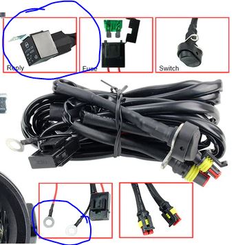

Warum hast Du zusätzlich das Relais verbaut? Kannst Du mir mehr zur Installation sagen? Meine Nebler sind zwar auch mit Relais aber man liest, das es wohl nicht unbedingt notwendig sei. Bei mir ist das Relais im Kabelbaum der Nebler integriert. Am Ende des Kabelbaums sind 2 Kabel für plus und minus wie auf dem Bild. Dort wollte ich den Cartool-Stecker anlöten und mit dem fahrzeugseitigen Stecker verbinden. Das sollte doch funktionieren oder?

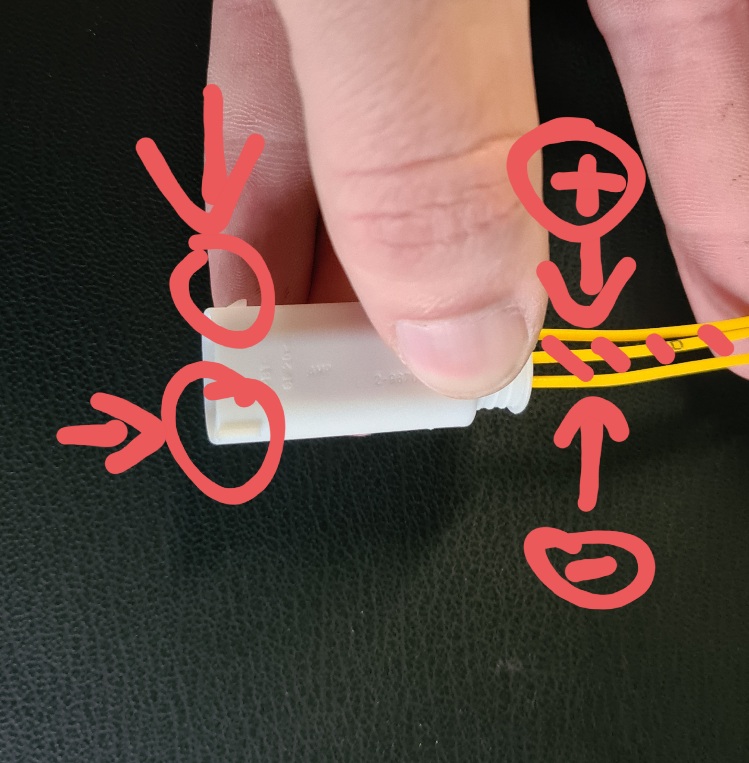

Das dicke rote an Batterie +, das dicke schwarze an Batteire -, die Schaltleitung des Relais (meist dünner und ohne Ringösen) an den Cartoolstecker an die Plus Leitung (rot, bzw an den Pin mit dem pinken Rahmen im Stecker wenn ich mich nicht irre.
Ich bastel morgen auch am CartoolStecker rum. Ich schick dir n Foto.
Bei Systemen ohne Relais: rot an Plus (Cartoolstecker pinker Pin), schwarz an Minus (Cartoolstecker gegenüberliegender äußerer Pin)

Also wie bereits geschrieben: der Leerstecker ist links unter dem Lenkkopf. Ich glaube aber das dort die Standardmäßige Navivorbereitung angeschlossen ist. Sollte die also bei dir verbaut sein kanns sein dass der Stecker belegt ist.
Zudem sind die Leitungen echt dünn. Scheinen deutlich dünner zu sein als bspw. die Leitungen für die 12V Dose in der linken Verkleidung. Da würde ich nur Zusatzscheinwerfer mit Relais verbauen.

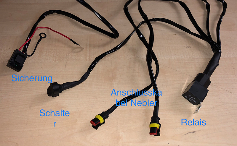

Das Relais hat KEIN separates Kabel. Hier mal der Kabelbaum. Der Cartool Anschluss ist ja über die Zündung geschaltet. Wenn ich mit dem roten Kabel an den Cartool gehe und schwarz auf Fahrzeugmasse lege oder damit auch an den Cartool Stecker gehe, müsste es doch gehen wie ich es möchte... über Zündung abschaltbar, oder? Vorausgesetzt der ist durch die Navi Vorbereitung nicht belegt.

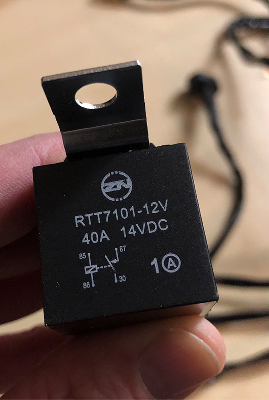

Beitragvon evex771 » 06.12.2020, 19:12
Was für ein unsinniger Bausatz.
Die einzigen beiden Anschlussmöglichkeiten sind Plus und Minus mit Ringösen versehen. D.h. das ganze ist zum Direktanschluss an die Batterie Klemme 31 und 15 gedacht. Dann kann ja jeder der am Mopped vorbei läuft und auf den Knopf drückt die Batterie tiefentleeren.
Zudem ist so das Relais doch auch völlig sinnlos?! Da nehm ich als Hersteller ja lieber n Schalter der 4A abkann als n teures und für die 40W auch völlig überdimensioniertes Relais ins Set einzubauen, oder übersehe ich gerade was?
