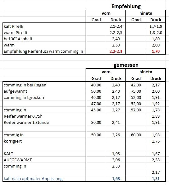

Also um es noch mal klar zu sagen, die 2,9 hinten etc. sind die allgemeinen Sicherheitsangaben von BMW. Natürlich sollte der empfohlene Reifendruck vom Hersteller gefahren werden.
entscheidend sind aber noch folgende Faktoren:
- wo wird gefahren
- was für Temperaturen herrschen
- und wie wird gefahren
zu wo
auf dem Heidbergring -ein langsamer Handlingkurs- wird immer die Luft abgelassen. Und z.B. Parabolika Hocke da brauchst du mehr Atü!
zu wie
Ich habe mir mal den Spaß gemacht und u.a. gemessen (Pirelli Superbike):
Also nehmen wir mal den Hinterreifen:
kalt 1,31
aufgewärmt 2,38 (aber ich glaube hier hatte ich noch nicht korrigiert)
comming in 1,78
:arrow: Differenzen von 0,5 bar zu kalt warm!!!
Fazit:
es kommt auch immer drauf an wie du fährst. Bügelst du mit Attacke über die LS oder rollst du gemütlich nach Stvzo (oder wie heist das Teil) in einer Gruppe.
mein Tip:
ausprobieren und Popometer benutzen!
PS: auf dem Heidbergring hat jemand eine HP4 stehen lassen weil er meinte mit dem neuen Reifen nur zu rutschen (Pirelli) Luftdruck? -> Achtung: stolze 2,9 Bar! Und er ließ sich davon nicht abbringen! Er hat das Moped nicht mehr bewegt! Ich gleicher H-Reifen und 2,1 kalt: alles super!
