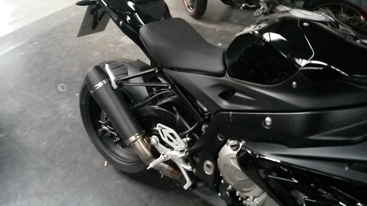

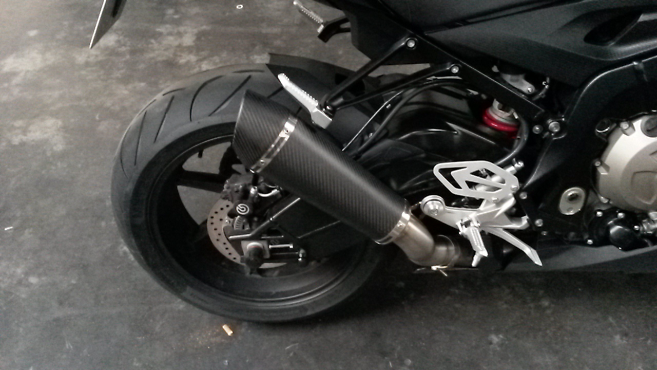

Meiner ist heute auch angekommen, hab ihn direkt montiert und ne Runde gedreht. Hab leider genau das gleiche erlebt und schon die erste Krise hinter mir :ahh:
Optisch finde ich ihn klasse, Sound ist auch gut aber das die Leistung so deutlich reduziert ist, ist ja wohl ein Witz!
Vor allem wurde mir ja noch was von einem Leistungszuwachs erzählt, als ich da mal gefragt habe und jetzt gibt's ne Drosselung :-(
@ Tearz: Ohne Killer ist das im hohen Drehzahlbereich wieder wie gewohnt oder? Oder zieht sie nur untenrum besser?!

Sorry für die nicht sooo gute Qualität der Bilder.

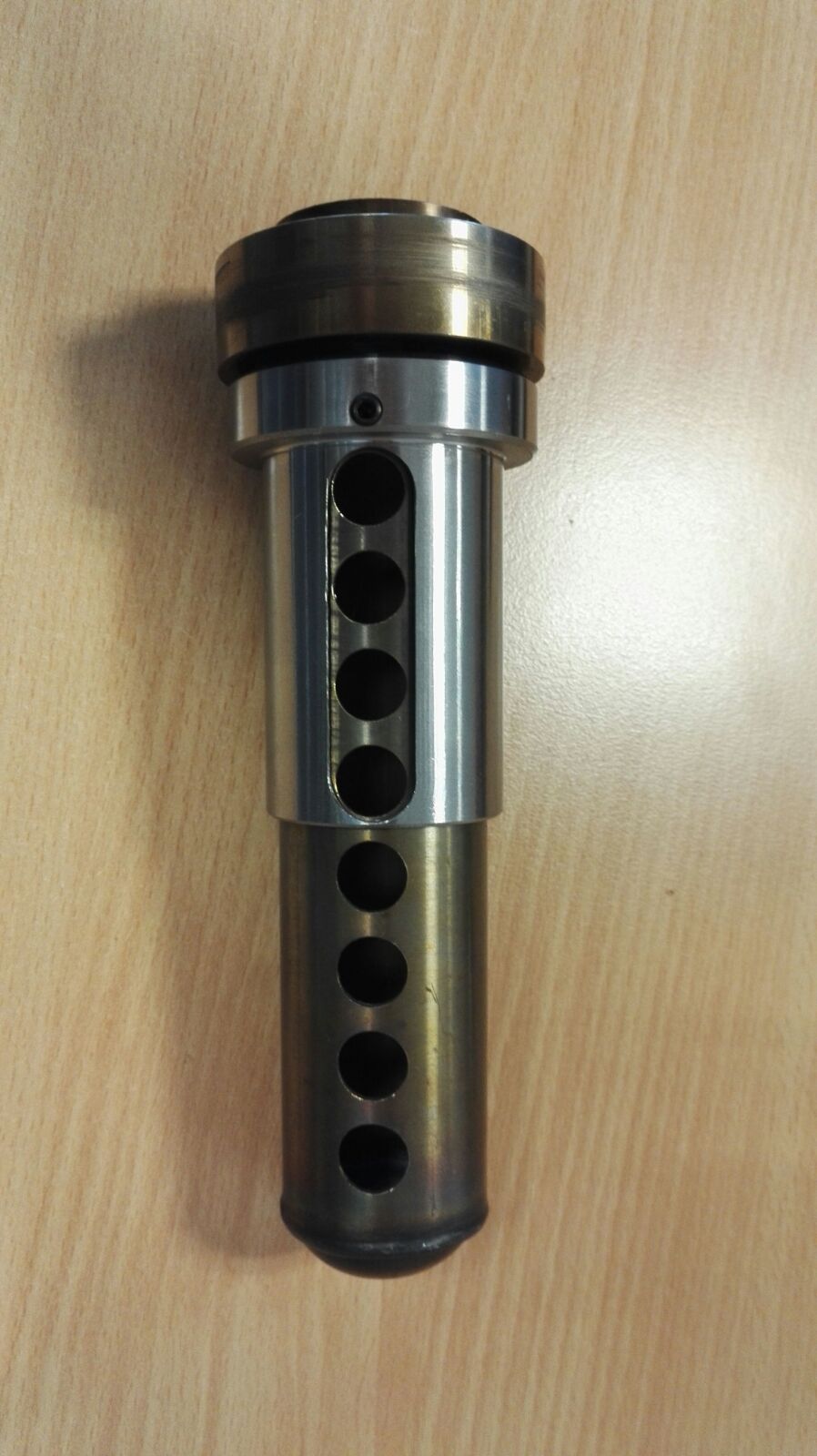

Moin zusammen,
so habe ich das bei dem Arrow Works gelöst. Habe die vier originalen Löcher(in Summe sind es 12, sieht man aber nicht auf dem Bild :D ) eine wenig aufgebohrt und dann noch, wie zu sehen, ein paar ergänzt. Da die Ergänzung dann aber schon wieder recht laut wurde, habe ich mir das mit der Hülse überlegt. Diese kann auf dem DB Killer verdreht werden, um die oberen Löcher wieder teilweise oder komplett zu verschließen. Ich hatte auch das Gefühl, das die RR mit dem DB Killer extrem zugestopft wirkt.

Nur mal so nebenbei: Ein zugestopfter Auspuff kann zur Überhitzung und Motorschäden führen.
