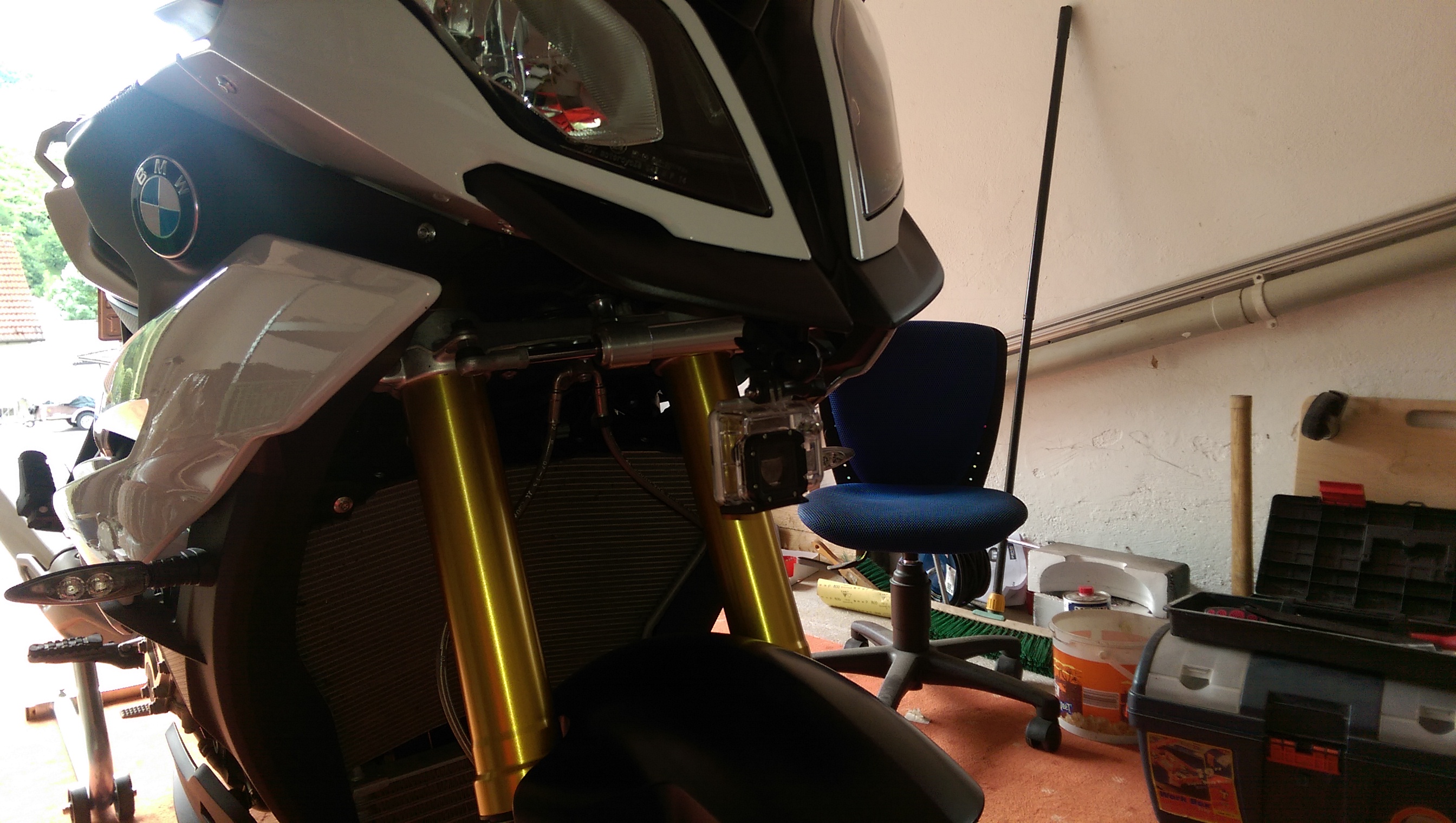

Beitragvon Zmaj » 02.06.2016, 20:44
es geht swar jetzt nicht um den selbstgedrückten halter aber ich stell es trozdem hier rein.
Habe die GoPro vorne montiert siehe bild.So die frage jetzt ist da noch genug Platzt bei eine Vollbremsung oder komt die cam an den fender ran ? Es sind 9cm platzt dazwischen. Weiß jemmand wie tief die Gabel bei eine Vollbremsung eintaucht ?
Zmaj

Beitragvon Stocki » 02.06.2016, 20:51
Wird eng würde ich jetzt sagen. die R hat 120 mm, davon ist so gut wie nix übrig wenn ich voll rein lange. die XR hat ja glaube noch ein paar mm mehr Federweg......wird also noch enger.

Beitragvon Zmaj » 02.06.2016, 21:08
Gerade nachgemessen sind auch 120mm

Beitragvon Stocki » 02.06.2016, 21:20
naja, mit Räder in der Luft sollten es 150 mm sein, so fehlt ja schon was. wenn du drauf sitzt und sie läuft, haste vielleicht noch 3 oder 4 cm zum Fender. cofus
