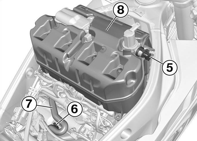

ich muss das Theme nochmals hochholen, bezüglich dem SLS (Sekundär Luft System).
Mein PowerCommander ist bereits verbaut und aktuell warte ich noch auf die Akra Komplettanlage.
Abstimmung erfolgt auch noch.
Jetzt die Frage der Fragen: SLS deaktivieren ja/nein?
Würde es reichen den Schlauch von dem SLS Ventil abzuziehen und mit einem Blindstopfen zu verschließen? (siehe Anhang - Pos.5)
Vielen Dank im Voraus

Stopfen zu und gut ist , hatte mal irgendwo aus dem Baumarkt sowas geholt die passten .

Soweit ich weiß, sollte das SLS bei der Abstimmung verschlossen sein,
weil sonst die Abgaswerte verfälscht werden und die Breitbandsonde zu viel Sauerstoff misst.
Dafür müssen dann natürlich beide Seiten verschlossen werden,
also die Öffnung im Ansauggehäuse und der Schlauch zur Abgasseite.

Beitragvon djjarek » 04.10.2016, 13:03
welche Nummern von dem vild sind das, dann weist jeder sofort der das liest auch bescheid :clap:

Sorry mein Fehler
Bei dem Sekundär Luft System (SLS) handelt es sich um die Nummer 5 auf dem Bild

Beitragvon cpu » 05.10.2016, 17:52
Ich weiß nicht, wo Timo das Bild her hat.
Hier das Bild aus der Rep-Anleitung der RR.
4 ist das SLS Ventil
1 die elektrische Ansteuerung
2 der Luftschlauch zum Motor
Zum SLS-Deaktivieren würde ich 2 und 4 trennen und jeweils luftdicht verschliessen.

Beitragvon Willes » 18.10.2016, 08:11
PowerCommander eingebaut: check
Akra Komplettanlage eingebaut: check
SLS verschlossen: check
Pipercross Racing Luftfilter eingebaut: check
Das Bike ist wie ihr lesen könnt fertig für den Prüfstand und das Mappen.
