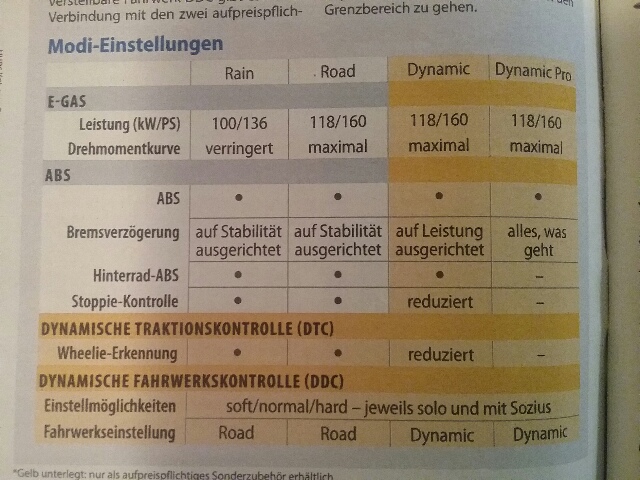

In der MOTORRAD war im Top Test der S1R in Ausgabe 06/2014 folgende Tabelle abgebildet,evtl hilft es ja
Gruß Olli

Einen wirklichen Unterschied - im Gegensatz zur Fahrwerkseinstellung - merke ich bei flotter Landstrassenfahrt nicht zwischen "Road" und "Dynamic". Der "Stecker" liegt bei mir noch ungenutzt bei der Fahrzeugakte.
Re: S1000R Dynamic Modus
Beitragvon Eifelbiker » 17.08.2017, 10:43
Verstehe das eh immer nicht... meines Wissens und Fühlens hat die Modi Einstellung so gar nichts mit der Fahrwerkeinstellung zu tun. ( wie im vorherigen Beitrag be-schrieben)
Die Modi ändern, so weit ich das weis und es mir auch deutlich so vorkommt, ( siehe Tabelle) die Intensitäten vom Ansprechverhalten + eben das in Dynamik im Gegensatz zu Road ( nicht irrtümlicher Weise Sport genannt ) die Wheelie Kontrolle mehr Wheel-Höhe ( Neigungswinkel und Tendenz) zulässt und ebenso auch gegen Ende von Knallbremsungen Stoppies bis hin zu einem Überschlag.
Im Road Modus kann man bedenkenlos bremsen wie ein Ochse... da steigt gar nix scratch
Ich glaube nicht, das die Modi mit dem DTC gekoppelt sind...ich merke da jedenfalls nichts.. ( wobei ich eh zu 98% im Dynamik Mode fahre, weil mir Road zu weichgespült ist )
Für mich ist Dynamic eben dynamischer ThumbUP und das Bike ist eben viel schneller "bereit" wenn gewollt ThumbUP
für Cruiser-Naturen mag Road sicher die besser Wahl sein...und mehr safe ThumbUP

DDC ist auch nicht mit den Modi gekoppelt, ich würde die letzte Zeile eher als Empfehlung auffassen.
Ansonsten arbeitet Rain (und etwas abgeschwächt Road) eher pro-aktiv, Dynamic greift eher helfend ein wenn es instabil wird.

Die letzte Zeile soll nur sagen, wenn man im Road Modus ist und auch das Fahrwerk im Road Modus ist und man den Motor auf Dynamic stellt dann geht das Fahrwerk auch automatisch auf Dynamik und umgekehrt.
Einen Einfluss von Motor Modi auf das Fahrwerk gibt es nicht. Einzig wenn man die Motor Modi verstellt verstellen sich auch die Fahrwerksmodi.
Verstellt man das Fahrwerk ändert sich natürlich nicht der Motor Modus.

??????? wie jetzt ???? also nochmal..... ich bin recht sicher, das man in den Modi Switchen kann soviel man will..... dies keinerlei Einfluss auf das Fahrwerk hat bei der R. Die Modi regeln lediglich das Ansprechverhalten- Traktionskontrolle. Wheeliekontrolle und eben das ABS. Hat soo rein gar nichts mit dem Fahrwerk, sprich DTC zutun... daher ???? Dafür gibt´s ja nu das separate ESA was lediglich dem DTC gewisse Parameter vorgibt.... soweit-so gut...hoffentlich ( weis natürlich nicht wie s bei einer 800er is..hust

aus dem Handbuch:
Unabhängig vom gewählten Fahrmodus kann DDC jederzeit zwischen den Modi ROAD und DYNAMIC eingestellt werden
Ich meine mich daran zu erinnern, dass das Steuergerät die DDC Einstellung zum Fahrmodus speichert, den man zu letzt hatte. Die Tabelle aus der Motorrad sind glaub die Standard Werte.
Z.B. ich war auf einer schlechten Straße im Dynamic Fahrmodus mit DDC auf Road unterwegs, wechsle dann auf Dynamic Pro mit DDC Dynamic, und wieder zurück auf Dynamic, dann hab ich auch wieder DDC auf Road stehen.

also... Fahrmodi Rain-Road-Dynamic ( + Sonderfall mit Stecker Dynamik Pro ) zu Bedienen mit dem kleinen netten Knöpfchen an der rechten Armatur. Drücke ich da drauf... springt im Cockpit entsprechend ein Unterstreichungsbalken... und der jeweilige Mode ist aktiviert wenn ich zum ersten mal die Kupplung betätige...aus die Maus.
DDC also meines Wissens Dynamic Damping Control...zu Deutsch Fahrwerkseinstellung
nix Road..... und trallalla... sondern per ESA Knopf linke Armartur ; Symbol Federbein ( denke ich soll es sein)
Anzeige im Cockpit = soft-normal-hard ( zu Deutsch weich-normal-hart ; wieder aus die Maus )
nix Road-nix Dynamic oder Space... wie auch immer Tante Käthe oder-oder
also wenn ich nicht ganz daneben bin.... kursieren hier seltsame Bezeichnungen oder aber...ich habe ein Sondermodel oder...ich kenne mein Bike nicht ...hust ( S 1000 R BJ 2016 ) es sei denn !!! Beitragverfasser hat eine gute S 1000 R mit Kiemen...ergo vor 2017 ) das einige Antworten die eine 2017 haben und dort...... alle Bezeichnungen und Verhaltensweisen sowie Verknüpfungen geändert wurde. ( wäre seltsam+ unklug )
