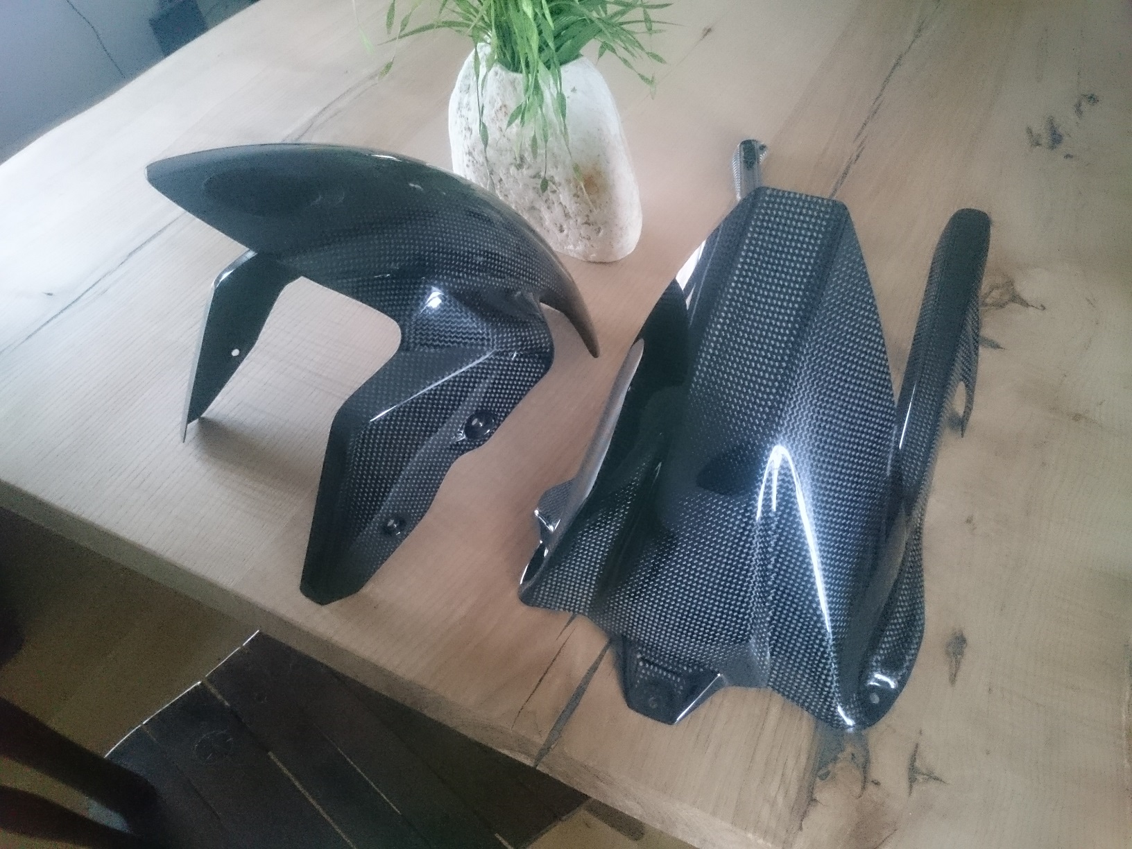

hab ich mir auch überlegt, sieht aber irgendwie "zweiteilig" aus
hab mir stattdessen die carbonverion mit kettenschutz und dem loch geschlossen besorgt, optisch ein leckerbissen
und sicherlich auch technisch hilfreich!
ca. 140 € ThumbUP

puschkinSky hat geschrieben:hab ich mir auch überlegt, sieht aber irgendwie "zweiteilig" aus
ca. 140 € ThumbUP
kannst du mal ein Foto machen und noch einpaar Infos zum Hersteller machen?

Beitragvon puschkinSky » 17.02.2018, 12:40
das ist der verkäufer gewesen! habs aber ohne die bucht bekommen!
top teil. sehr sauber verarbeitet , absolut passgenau, vorne wie hinten!
bin sehr zufrieden, und optisch natürlich auch ein leckerbissen!
der wacklige und irgendwie billige kettenschutz ist somit auch passe! neenee
