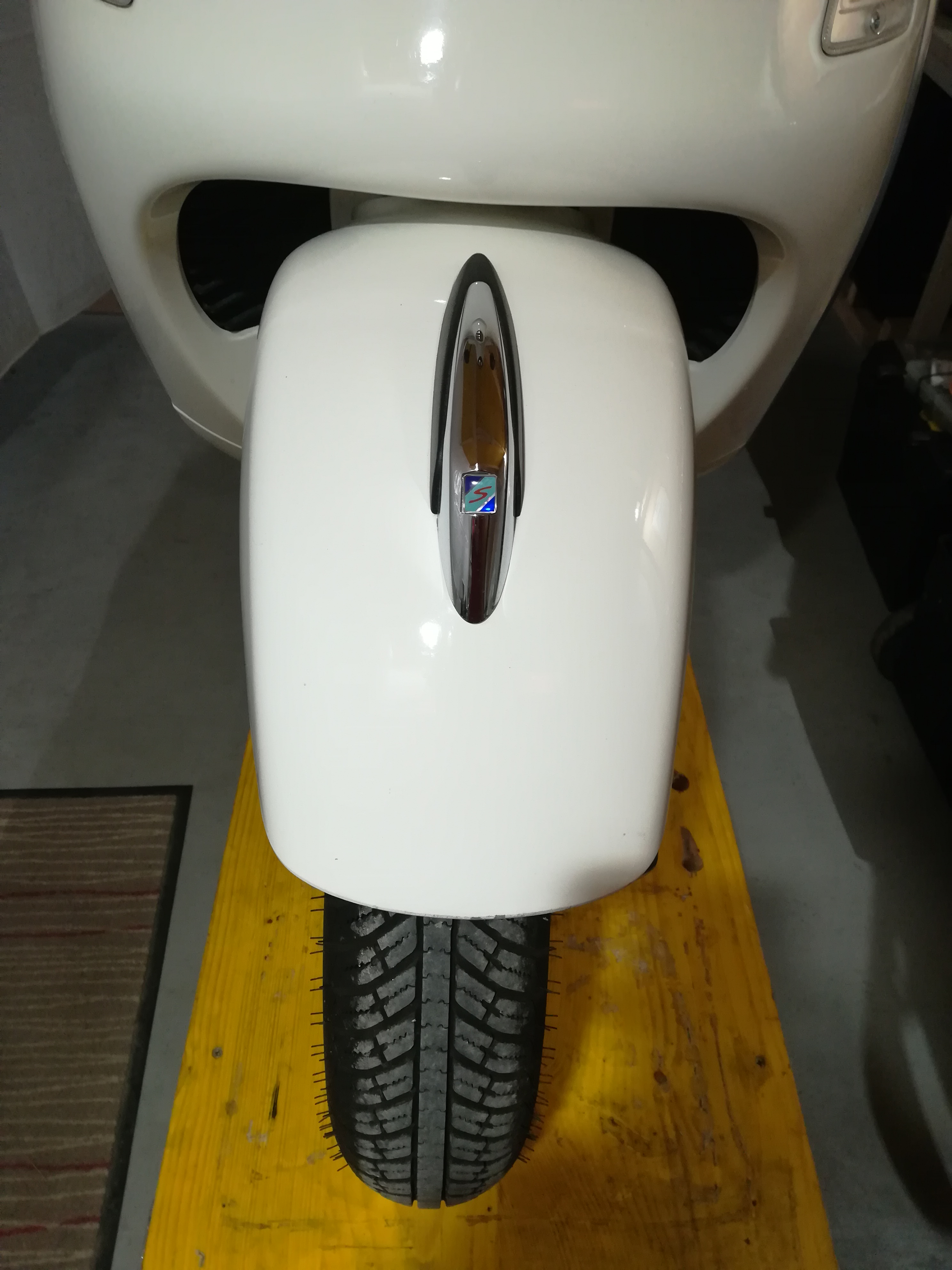

Beitragvon agentsmith1612 » 06.05.2018, 11:23
Hier ein paar Fotos von Vorne.

agentsmith1612 hat geschrieben:Hier ein paar Fotos von Vorne.

Beitragvon agentsmith1612 » 22.05.2018, 17:40
@Der_Oli: Pirelli Diablo II 4561 km.
Hier ein Foto von hinten:
