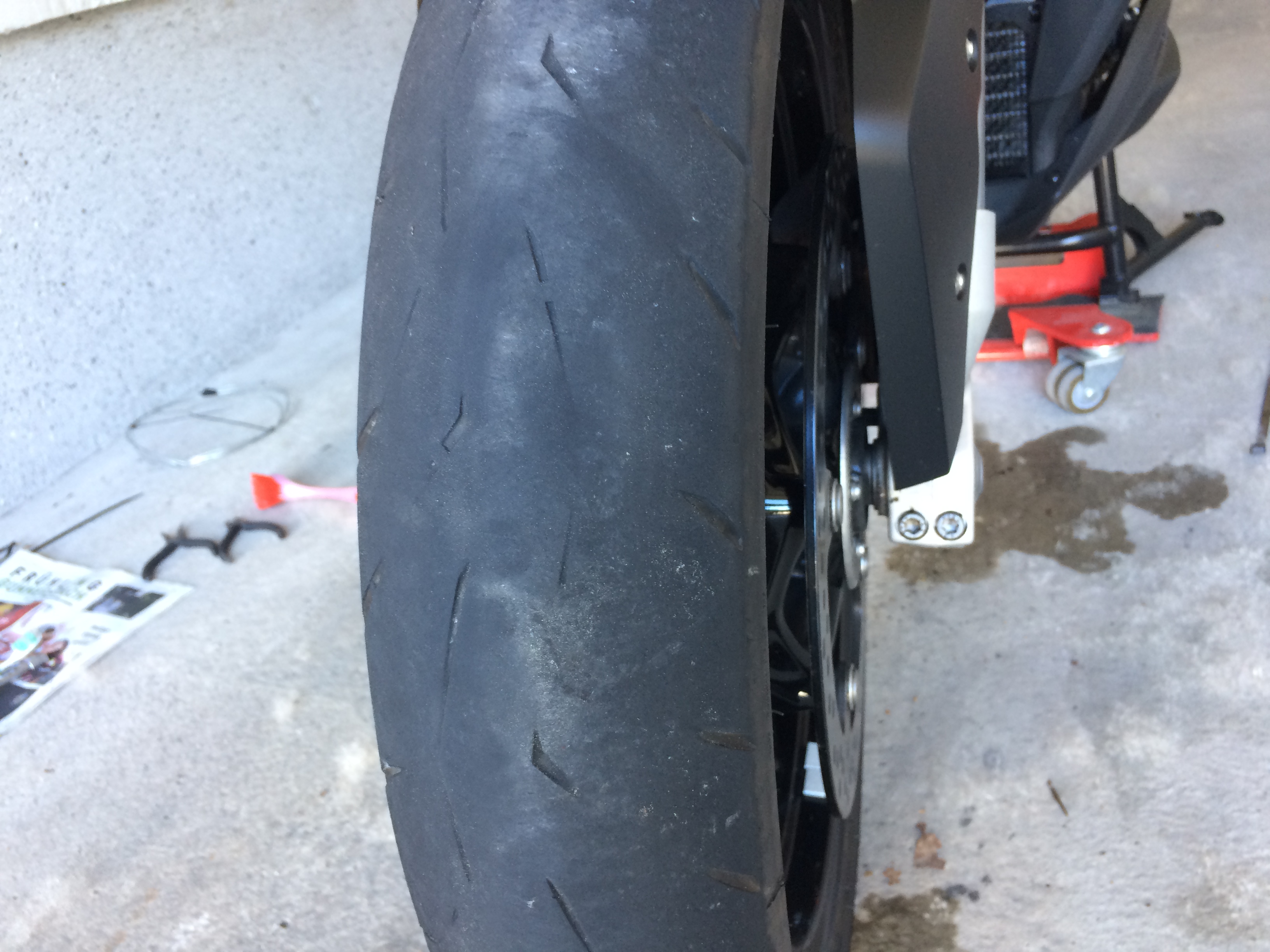

Heute ist mir Folgendes bei meiner XR sehr stark aufgefallen, sie zieht finde ich sehr stark nach Rechts, nungut das hab ich schon seit dem ich die habe gmerkt jetzt kommt es aber:
Meine Reifen sind jetzt runter, vorallem der Vordere, das bemerkenswerte ist aber auf der linken Seite der Flanke ist vorne erheblich mehr abgefahren als auf der rechten Flanke. Links sehe ich kein Profil mehr rechts schon. Ich schaue mal ob ich morgen ein Foto machen kann.
Hinten sind beide Seiten identisch abgefahren.
Ob das mir dem Rechtsdrall zusammenhängt?

Beitragvon agentsmith1612 » 06.05.2018, 11:23
Hier ein paar Fotos von Vorne.

so war es ursprünglich an meiner RT auch und ich schob es zunächst auf den reifen. als ich aber einen vorderreifen eines anderen herstellers drauf hatte war es wieder so, eine seite 0 die andere 1mm. nach längerer recherche bin ich dann auf den spurversatz gekommen, da bmw hierfür sogar eine eigene lehre hat.
nach all den aussagen von bmw und diskussionen hier habe ich die R vermessen und eben auch hier diesen spurversatz feststellen müssen. bmw damit konfrontiert und dann wurde dies eingeräumt, allerdings hätte es keine auswirkung auf das fahrverhalten. dies konterte ich mit, dass diese fehlkonstruktion der fahrer ausgleichen muss und der reifen sich einseitig abfährt.
aufgrund der geringeren laufleistung gegenüber einem tourer fällt den meisten das gar nicht auf. die einseitige abnutzung ist bereits im fahrbetrieb zu sehen und deutlich mehr zu spüren je mehr der reifen an profil abnimmt.

Das liest sich für mich als sei der Vorderbau, sprich Gabel nicht in Richtung vom Rest angebaut, sprich wäre bei einem Kompass nicht 0,00 nach N sondern 358-359°. Nur so lässt sich das einseitige Reifenbild erklären sodass der Fahrer per Lenkimpuls immer ausgleichen muß. scratch Hätte ich so ein Schiefbike würde ich das Vermessen lassen denn das ist ja nicht normal.

Nach meiner Einschätzung kommt Gummiabrieb an den Flanken vor allem vom Bremsen in Schräglage (beim Vorderrad) und vom Beschleunigen in Schräglage (beim Hinterrad). Andere Faktoren sind dagegen vernachlässigbar. Da ferner Linkskurven auf dem europäischen Festland stets einen größeren Radius haben als Rechtskurven und vor allem besser einsehbar sind, halte ich es für sehr gewagt, von unsymmetrischem Reifenabrieb auf vergrößerten Spurversatz zu schließen.

Habe jetzt neue Reifen drauf (Road Attack 3) ist noch genauso wie vorher, zieht nach rechts und muss wenn ich Freihändig fahren möchte mit dem halben Hintern auf der linken Kante sitzen, bei meine Fliegengewicht aber kein Wunder. :-D

kleine Frage am Rande: Was sind bzw. was waren das für Reifen und wie viele km sind die gelaufen?

@Der_Oli: Pirelli Diablo II 4561 km.
Hier ein Foto von hinten:

Vielleicht ist es einfach eine gewichtsmässige Ungleichverteilung der Massen, z.B. durch den Auspuff, der die Maschine leicht nach rechts drückt. Da es anscheinend bei fast allen R und XR Modellen vorkommt, glaube ich an ein konstruktives Detail.

Das wurde schon öfters hier erwähnt, das es konstruktionsbedingt eine Ausrede von BMW ist, da die GS und andere Fzg nicht nach rechts ziehen. Wie so viele Dinge bei BMW Motorrad haben die Konstrukteure da wieder gepennt, oder die Quali Sicherung hatte wieder Urlaub.

Vielleicht ist es aber auch so, das eben nicht sauber gearbeitet wird und ich persönlich kann mir das nur in oben erwähnter Weise erklären, was final heisst, das es eben nicht sauber und fluchtig gefertigt ist. Das andere Hersteller Spurversatz haben habe ich so noch nicht mitbekommen und ist mir in dem Zusammenhang auch egal ( ich bezweifele das aber arg )
Wenn ein Motorrad nicht normal gerade aus läuft und gar der Fahrer fühlbar ausgleichen muss ist das was zusammengeschustert scratch so einfach ist das ( also eigentlich und ohne das ganze bla-bla ) Das erklärt sich schon im Grunde dadurch, das eben die meisten ja normal gerade laufen und würde im Umkehrschluss zu den wilden Theorien und noch viel mehr zu den Märchen-Erklärungen ( siehe Herstellerstatement ), bedeuten das die gerade laufenden abnormal sind. Das beisst sich schon im Grundsatz.

Traurig-Traurig-Traurig allerdings ist die Tatsache, das man die Ursache weder abstellt noch einräumt, den an irgendwas muß es ja liegen. Hätte ich so ein Bike und würde auf Wiederstand stoßen, würde ich das vermessen lassen und dies zweifelsfrei.

Beitragvon vessi » 24.05.2018, 09:46
hab mir den threat nich kompl. durchgelesen...
aber eigentlich muss sowas an der gabel liegen....
vlt. kann man da was ausmessen.....
