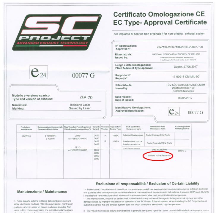

Beitragvon der Uli » 15.04.2019, 17:35
SC-Project hat das.

Beitragvon herbyei » 15.04.2019, 17:50
Das nette an den Bescheinigungen von SCProjekt ist, dass der TÜV SÜD dort in München davon nichts weiß/hat, da dieses Dokument tatsächlich auf die TÜV SÜD-Gruppe in Mailand und dort zu einer bestimmten Person zurückzuführen ist.
