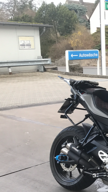

Hey Leute , habe heute endlich das im November bestellte Sportheck erhalten.
Habe am Nachmittag gleich mal angefangen das alte Heck zu demontieren , klappte auch soweit ganz gut bis auf die mittlerer obere Schraube (direkt unter Bmw Logo) die das Heck hält.Ich weiß ist schwer zu beschreiben ich hoffe ihr wisst was ich für eine Schraube meine.
Ich habe Sie dann mit Ratsche und aller Mühe lösen können, aber als ich das Rizoma Heck montiert habe weiß ich nicht wie ich einen Zugang zu dieser Schraube finde.
Also ich meine die Schraube die die beiden Seitenhälften hinten wo Heck ist verbindet.
Wer hat schon mal Heck getauscht und weiß eventuell einen Rat.
Danke für jeden Hinweis.

Hättet ihr 2-3 Fotos wie das Rizoma Heck aussieht? Kann man die originalen Blinker mit den Halterungen die dabei sind montieren? Oder sind die nur für Zubehörblinker?
89er_Cabrio
Beiträge: 31
Registriert: 23.04.2017, 19:36
Wohnort: Tobelbad/Österreich
Motorrad: S1000XR 2018
Re: Rizoma Heck
Beitragvon Mombi » 15.04.2020, 06:29
Ich habe das Rizoma Heck , kannst die Orginal Blinker verwenden sind Adapter dabei aber im Kofferbetrieb müssen die Blinker sehr weit nach unten angebracht werden sieht nicht so gut aus . Ich habe letztlich die kleinen Rozoma Blinker verbaut sieht besser aus und können auch im Kofferbetrieb oben angebracht bleiben.
