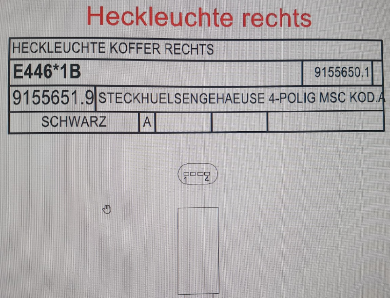

Habe den Stecker gefunden ist vom Hirschmann Automotiv. Erstverwendung ist vom 7er BMW F01.
Die Sachnummer ist 9155651

Re: Stecker Blinker hinten
Beitragvon #77 Tom » 04.03.2021, 16:24
aber ich denke es ist einfacher den Stecker mit Kabel zu kaufen, dass dies ein wasserdichter mit Seels und Microkontakte ist, was nicht ganz einfach zu krimpen ist.
