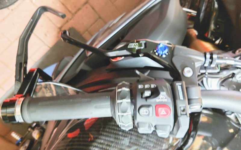

Beitragvon eD1c » 18.08.2022, 20:00
S1000R_2021 hat geschrieben:Moin, moin,
nur damit ich's nicht falsch mache.
Wie ist die Steckerbelegung?
rot/weiß = rot
braun = schwarz
grün = bleibt frei
Sieht optisch passig aus.
wenn ich richtig gemessen habe, dann musst Du bei deiner Variante den linken Spiegel + die Linke Armatur (Kupplungshebel usw.) ein wenig zum Lenkerinneren verschieben, da zwischen Spiegel und Griff nicht genug Platz für den Port ist. Korrekt?
Lässt sich dann der Kupplungshebel noch vernünftig bedienen?

Hallo!
Klappt das gut mit der Daytona Ladebuchse? Die Rezensionen auf Amazon machen mich skeptisch.
Suche aktuell noch nach ner guten USB Dose für meine S1R.
Viele Grüße
ed1c

Beitragvon S1000R_2021 » 21.08.2022, 23:07
eD1c hat geschrieben:Hallo,
Mahlzeit,
Spiegel kurz lösen, etwas verschieben und weiter geht's.
Ich hab keine Probleme.

Beitragvon eD1c » 22.08.2022, 10:15
Mahlzeit,
Danke! Gibts hier noch jemanden ohne Fräseteile Paket , der mir bestätigen kann, ob der Kupplungshebel sich noch durchziehen lässt ohne am Kontrollrad anzuschlagen?
Sonst muss ich nochmal mit dem Zollstock ran und gucken :D
eD1c
Beiträge: 19
Registriert: 07.08.2022, 10:31
Re: optisch und funktionaler USB-Port
Beitragvon S1000R_2021 » 22.08.2022, 10:33
Einfach mal Schrauben lösen, 1-2cm verschieben und testen winkG
Wenn du jetzt locker klar kommst, sollte das kein Problem sein.
