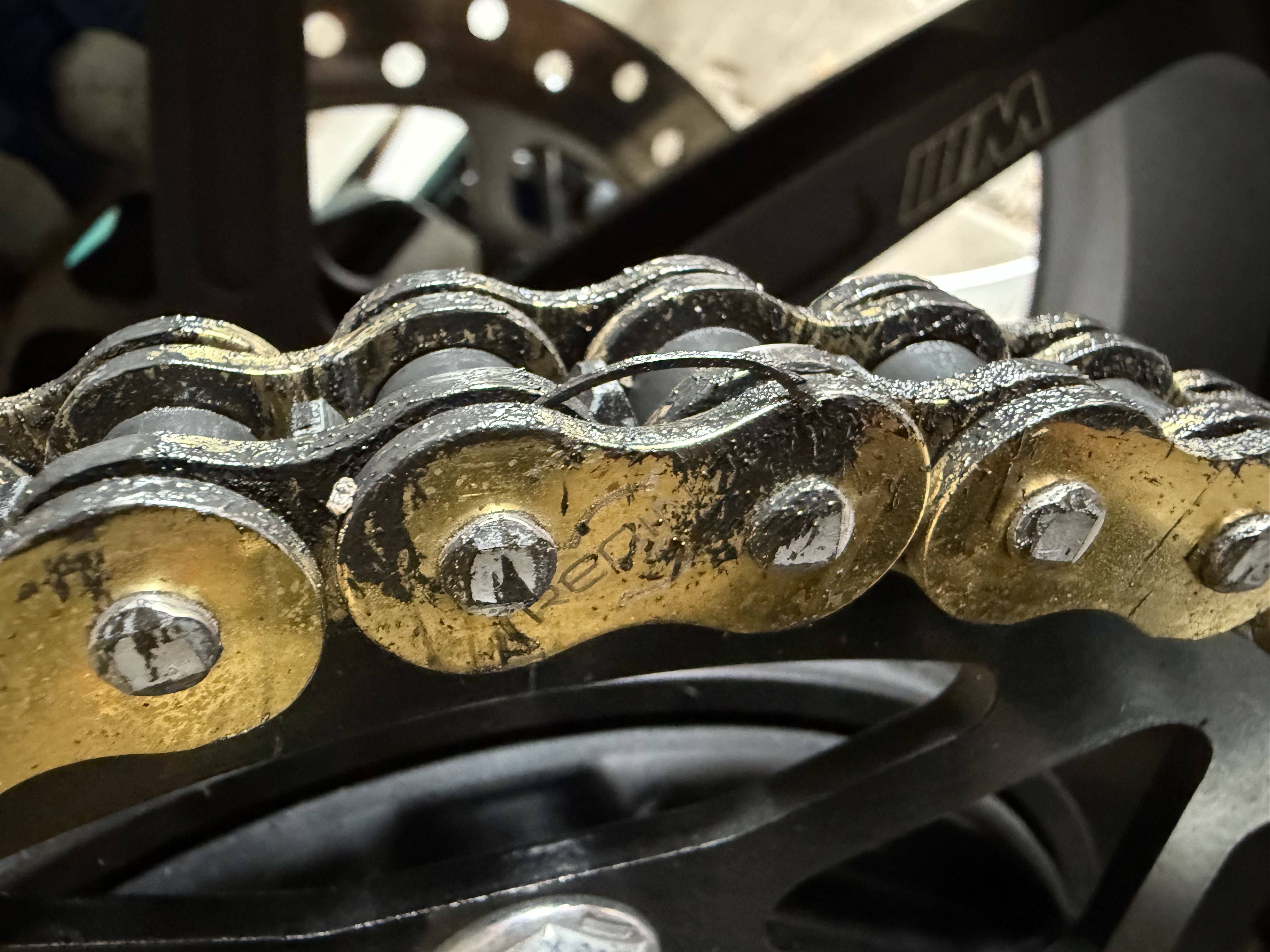

mich hat es bei 5.300 KM jetzt auch erwischt. Zwei O-Ringe haben sich verabschiedet und die Fettfüllung tritt aus. Das lächerliche daran: Ich bin ein notorischer Kettenreiniger. Es wird alle 200 KM gefettet bzw. Gereinigt und gefettet. Meine DID‘s haben so immer 30-40 tkm gehalten. Bin mal gespannt was BMW sagt, aber ne Regina kommt mir nicht mehr ins Haus.

Kann man die Kette nicht trotzdem erstmal weiter fahren. Die fliegt einem doch nicht gleich um die Ohren, vesrchleißt nur schneller?

Also ich mache keine halben Sachen. Ich habe keine Lust mit 250 über die Bahn zu brettern, mit dem Wissen, dass zwei Gleider ohne Schmierung laufen.

Die kann Dir sehr schnell um die Ohren fliegen! Wenn kein Fett mehr drin ist (weil die O-Ringe das nicht mehr drin halten) laufen die Bolzen/Hülsen trocken, glühen aufgrund der Reibung aus und dann isses vorbei mit Festigkeit. Und wenn die Kette reißt schlängt die ganz schnell im Motorgehäuse ein mit kapitalem Motorschaden als Resultat. Und - damit verbunden - wahrscheinlich auch einem kapitalen Sturz. Aber jeder so wie er's mag. Geiz ist geil :(

Kette wird auf Garantie getauscht. Aber leider wieder auf die Endurance. Wenn ich eine DID haben möchte, müsste ich die selber zahlen und auch den Umbau, bzw. selber machen. Dennoch gibt es jetzt eine andere Endurance, mit einer anderen Teilenummer, da hat sich wohl in diesem Jahr etwas dran geändert, bzw. es gab da seitens Regina eine Änderung.
