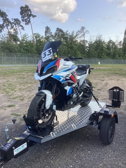

Aus bequemlichkeitsgründen habe ich mir einen zugelegt. Die Option zu leihen hatte ich keine Lust darauf. Zum Verleiher fahren, abholen, nachher wieder zurück bringen, nee. Hänger mit 750kg ungebremst mit 100 km/h Zulassung und entsprechender Ablastung komme ich bestens hin. Bei 100 km/h + merkt man ihn nicht, absolut ruhig.
Das Teil ist mechanisch absenkbar. Vom runterkurbeln, drauf fahren, zurren und wieder hoch kurbeln mit ein wenig Übung 10 Minuten, max. und alleine. Dazu in geteilter Ausführung, das hintere Teil klappe ich auf das vordere und kann es hochkant hinstellen, genial.
Ich bin zufrieden.

Lässt Du uns evtl. auch noch an dem Wissen über den Hersteller und den Typ (und evtl. Preis) teilhaben?

HappyABG hat geschrieben:Lässt Du uns evtl. auch noch an dem Wissen über den Hersteller und den Typ (und evtl. Preis) teilhaben?
Lorries MT-1

Beitragvon Ledenon » 10.10.2025, 15:25

Beitragvon Ledenon » 10.10.2025, 15:26
herbyei hat geschrieben:
Lorries MT-1
exakt!
Ledenon

Den Lorries MT-1 kann ich auch nur empfehlen. Preislich sehr attraktiv und bisher ohne Probleme genutzt. Das Auf- und Abladen funktioniert einfach und ohne Probleme.
