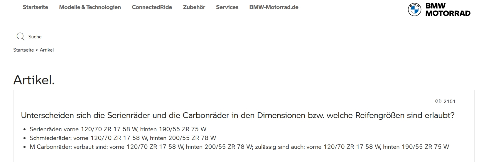

Beitragvon FHM » 19.05.2026, 10:23
Das steht in der BMW Support Seite.

Beitragvon HappyABG » 19.05.2026, 12:03
FHM hat geschrieben:Das steht in der BMW Support Seite.
Interessant. Fakt ist jedenfalls, dass meine 2020er RR Schmiedefelgen mit 200er HR hatte, in der CoC (und damit bei der Zulassung im Schein) aber nur ein 190er HR eingetragen war. Um Diskussionen mit der Rennleitung zu vermeiden (hatte da mal ein traumatisches Erlebnis in der Nähe von Stg) bin ich extra nochmal zur Zulassungsstelle und hab mir den 200er HR zusätzlich eintragen lassen. Ging problemlos obwohl nicht im CoC aufgeführt. Anscheinend gibt es beim KBA da noch mehr Daten, die nicht in der CoC stehen. Ich kann mir gut vorstellen dass - abweichend vom Eintrag im CoC - also standardmäßig auch ein 190er HR zulässig ist und ich denke, dass TÜV/Dekra hier am besten Auskuft darüber geben können.

Beitragvon Mister » 20.05.2026, 21:18
Hallo FHM,
Danke, das ist ja sehr interessant und hilft ebenfalls ThumbUP
Vorhin habe ich versucht, diese Frage / Antwort bei den FAQs der BMW-Homepage zu finden, was aber nicht möglich war. Evtl hat BMW diesen Artikel bereits gelöscht ?! scratch

Beitragvon FHM » 21.05.2026, 07:02
Möglich das der gelöscht wurde. Zumindest habe ich nichts mehr dazu gefunden.
Der Screenshot ist von Februar 2025.
