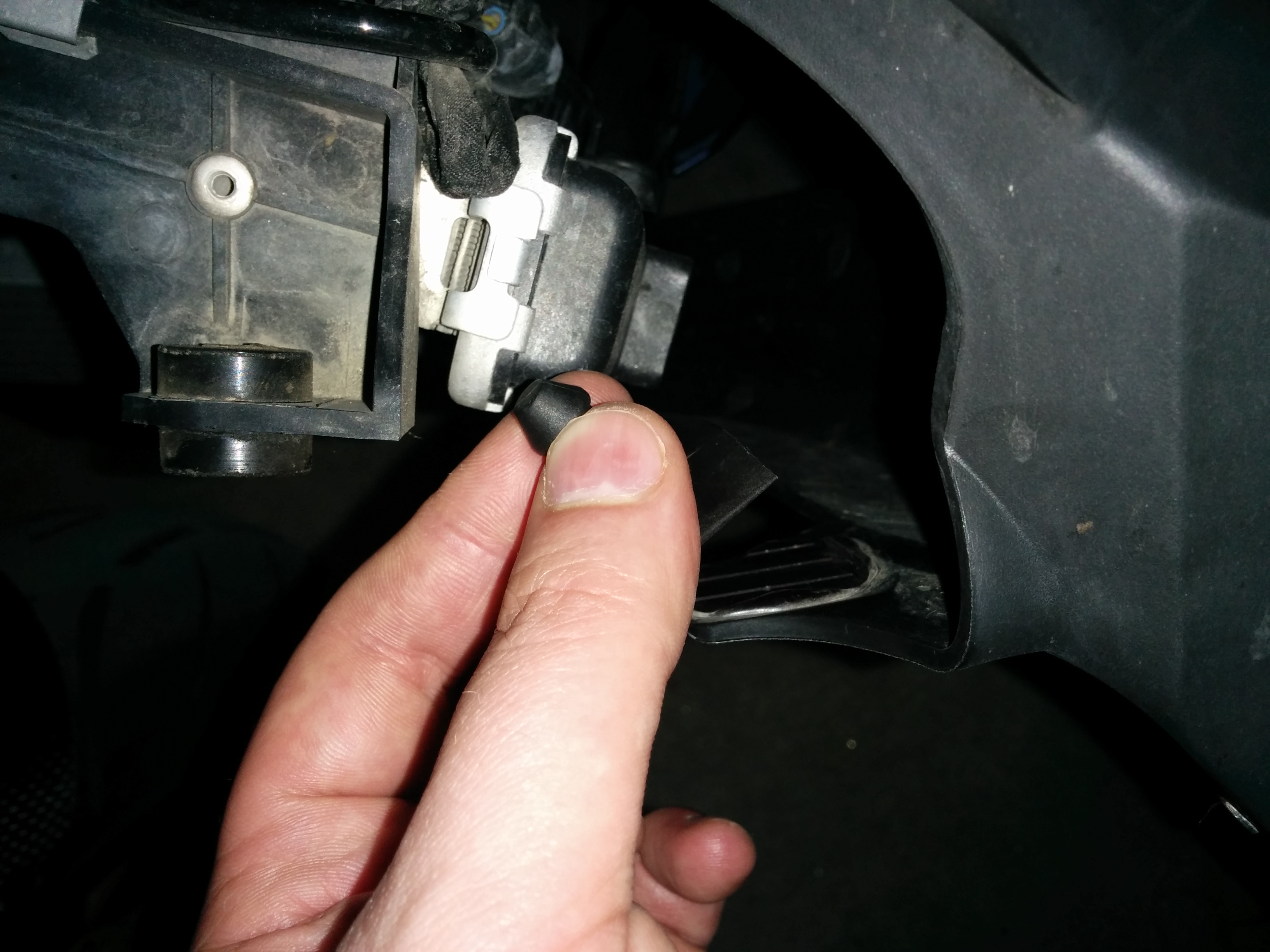

Nehmen die von BMW eigentlich diesen Nippel ab oder kann ich den einfach wieder ankleben ohne die Arbeit für die BMW-Jungs damit zu erschweren? Hatte mir nämlich überlegt als Übergangslösung mal beide festzukleben.
Passiert übrigens nicht nur bei hohen Geschwindigkeiten. Bei mir hat sich's wohl einfach losvibriert. Wie hier auch schon erwähnt sieht's einfach aus als wär's besch**** verklebt. Wenn's sich löst sieht man nämlich praktisch keine Kleberreste.
Bilder sagen ja bekanntlich manchmal mehr als 1000 Worte:
Grüsse
Jonas

Auf Seite 7 in diesem Fred sind Bilder von der Nachbesserung :D
Simpel, aber effektiv. Die auftretenden Scherkräfte sollten damit abgefangen werden und eine Verschraubung mit Gummipuffer sollte auch gegen Vibrationen bestehen.

Beitragvon Hansemann » 21.08.2014, 12:53
Aktion erl. - es kommt je L + R eine selbstsschneidende Schraube (kein VA !)
durch das schwarze Verkleidungsteil in den Stift der in den Gummiproppen geht.
Ist zwar eine etwas martialische Lösung, sollte aber halten und den Stift am
abbrechen hindern.
